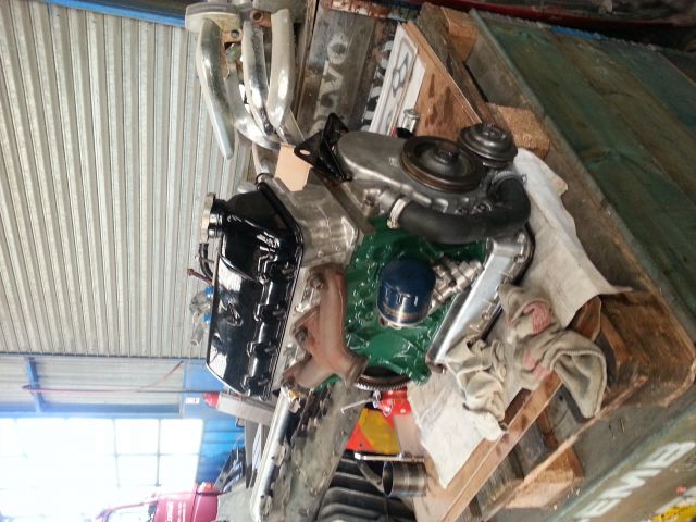

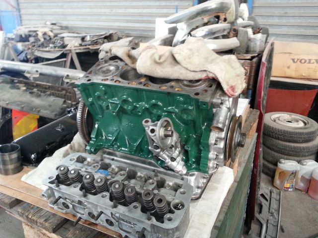

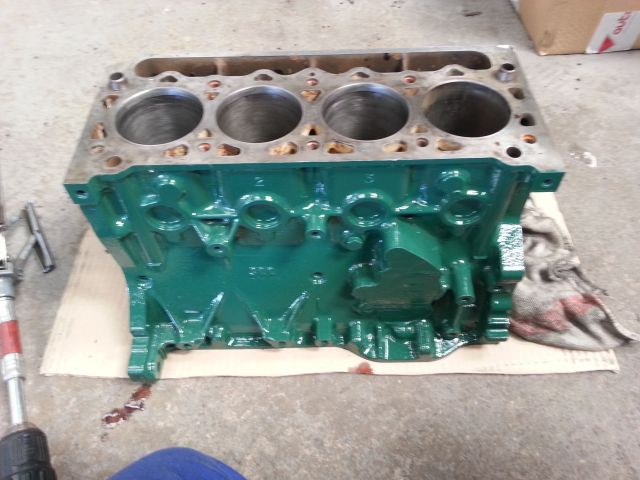

alors on était resté sur le faite que ma culasse était hs , j'en est donc trouver une sur le coincoin
c'est donc une culasse neuve qui date de 69 donc diamètre de soupapes identiques à la mienne et j'ai bien dit quelle était neuve en fait le vendeur ma dis que son père avait à l'époque acheté cette culasse neuve donc elle n'a jamais servi plutot cool ; donc j'ai quand meme pris le soin de la faire éprouver et de roder les soupapes . pour ce qui est de l'allumeur je me suis résigné à le faire refaire
cela ma couté 250 euros mais au moins c nikel et pour le démarreur j'ai reussi avec le système D à le refaire avec un autre démarreur donneur d'organes
du coup le remontage après peinture du bloc ça donne ça
presque tout équipé.

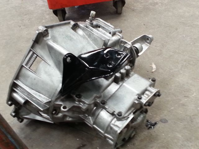

avec ça belle boite nettoyer rigoureusement.
D'ailleurs pour la boite je tiens a vous dire que s'est la seule chose que je n'est pas refaite mis à part remplacer les joints spy de sorties et du coup maintenant aprés mille borne faitavec je le regrette un peu car désormais la 2ième craque au retrogradage donc tous les signes d'un syncro fatiguer donc si s'était à refaire je ferais différemment après tout on apprend de ses erreurs.

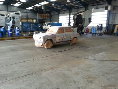

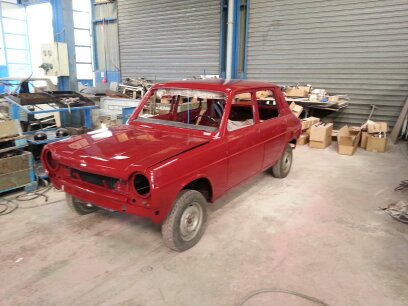

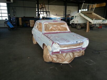

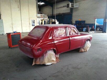

du coup maintenant on va passer a la peinture préparation plus pose des éléments plus cachage avant mise en apprêt
mise en apprêt plus retouche de rouge des soubassements du coup encore la poncer
donc ponçage et cachage pour le moment de vérité
et voilà lerésultat

MessageSujet: Re: Ma GLS 68   Sam 25 Oct 2014, 11:31 pm
donc maintenant remontage
sa prend forme...
