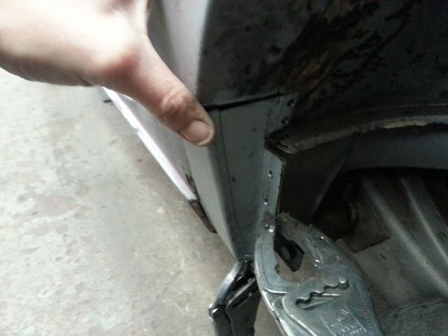

Bonsoir tom 7249,
c'est une très belle voiture, mais elle n'est pas une GLS, elle est une GL; tableau de bord, le volant, les tapis en caoutchouc, le manque des revêtements supérieurs à l'intérieur des portes, accoudoirs, panneaux de porte avec des poches, les boutons des poignées extérieures noirs, etc, ne laissent aucun doute.
Si la voiture est réellement de la première moitié de l'année 1968 (confirmée par les serrures des portes, photo ci-dessous)
la partie inférieure de la face avant a été remplacé (peut-être pour un choc), car à cette époque, la version avec transmission automatique n'avait pas encore été commercialisé, puis le panneau avant ne devrait pas avoir les trous de fixation du radiateur pour la transmission automatique (photo ci-dessous)
La face avant possède également des trous pour les supports de fixation pour les feux antibrouillard avant, qui sont présents sur toutes les voitures qu'à partir de l'année 1973, l'année de commercialisation de les TI (photo ci-dessous)
L'élément que je l'ai indiqué, alors il n'aura pas les 9 neuf trous prévus pour la fixation du bavolet inférieure, mais seulement 7, comme sur toutes les SIMCA 1100 "récentes".
Tu as décidé de faire un travail vraiment professionnel (je suis jaloux Wink ),  mes félicitations les plus sincères.

Bonjour tom 7249,
c'est une vraie SIMCA 1100 GLS modèle 1968, également caractérisé par les ornements, en l'aluminium, du bas de caisse et arches des ailes .

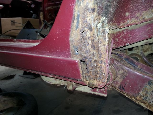

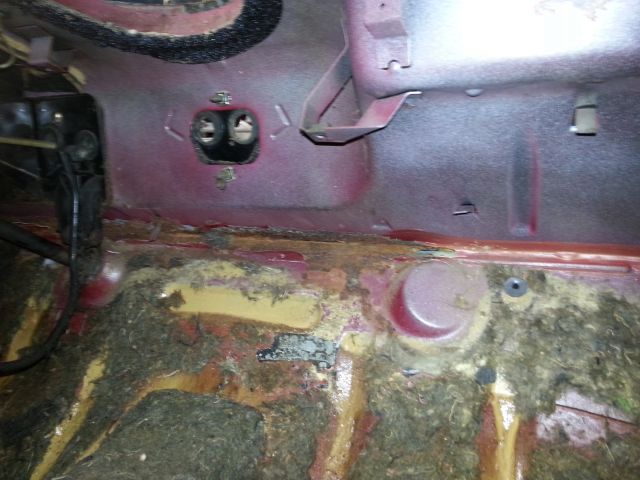

voilà donc les photos que vous m'avez demandé donc ces photos ont été prise avant le sablage
ci-dessus la liaison intérieur entre le plancher et le bas de la bais de pare-brise .
ATTENTION LES YEUX
tom 7249
Nombre de messages : 53
Date d'inscription : 07/10/2013
Age : 30
Localisation : maine et loire

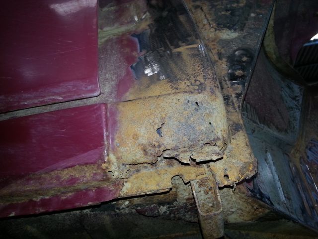

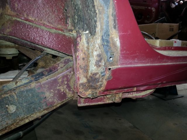

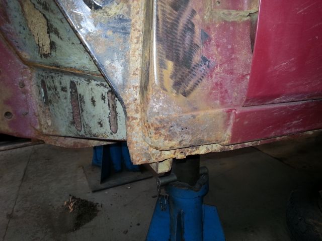

MessageSujet: Re: Ma GLS 68   Dim 17 Nov 2013, 8:16 pm
bas de caisse avant gauche.oui
bas de caise arrière gauche..
bas de caisse ar droite
et le bas de caisse av droite ouille!!!!!!fou
pour ce qui est des éléments je n'est pas de photos mais j'ai été obliger de remplacer l'ailes av droite trop habimer l'aile av gauche est sabler le capot est comme neuf les portières seul un ponçage suffit et un ou deux mastic par ci par là le hayon nikel et quand au ailes arrières je n'est pas encore décider de leur sort car elle sont très malade au niveau du retour qui descend sur la porte et le soucis est que je n'arrive pas a trouver des occaz' en bonne états

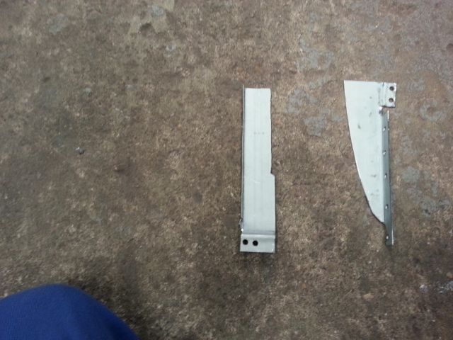

bas de caisse ar gauche refait avec deux pièces en toles fabriquer par mes soins reste plus qu'a souder

Nombre de messages : 2148
MessageSujet: Re: Ma GLS 68   Dim 17 Nov 2013, 8:42 pm
Merci pour toutes ces photos de détails,elle a la maladie habituelle des SIMCA 1100 le bas des ailes avant et arrière,tu as pu réparer ces parties abimés,et les supports de barre stab sont-is en bon état?
Manifestement elle a été repeinte au moins une fois ,on voit des traces de peinture sur les bras de suspension AR et le berceau de suspension AR.D'autres photos si tu en a seront trés intéresantes pour voir son état.

ok merci la semaine prochaine boulot boulot je m'attaque a la soudure des bas de caisse arrières et l'avant droite ainsi que les planchers avant..Smile

bonjour à tous cela fait bientot 1 mois que je n'avis pas poster mais je ne vous est pas oublier comme convenu la semaine d'après j'ai bien souder mes bas de caisses etc...  mais j'ai encore avancé beaucoup plus aller je me lache fou
tom 7249
Age : 30
MessageSujet: Re: Ma GLS 68   Jeu 12 Déc 2013, 10:55 pm
voici le résultat aprés soudure de l'avant gauche
l'ar g
désoler je n'est pas de photo net pour l'av et l'ar droite mais douter vous bien que le résultat est le meme
