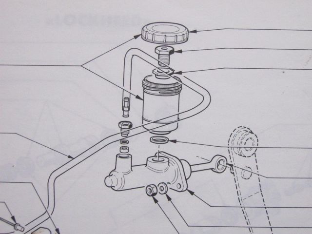

J'ai récemment remplacé l'émetteur et le récepteur sur ma 1100 VF2.
Quelle drôle d'idée d'avoir coupé le tuyau...
Quand on intervient sur la commande d'embrayage, il faut déposer l'émetteur et le récepteur, en laissant le tuyau branché aux deux, ça permet de sortir l'ensemble du compartiment moteur.
Ensuite on peut travailler proprement à l'extérieur.
Pour déposer le tuyau : il faut dévisser entièrement l'écrou qui le maintient.
Sous l'écrou, il y a une rondelle étroite puis une bague en caoutchouc. Quand on serre l'écrou, la rondelle serre la bague autour du tuyau.
Dans le tuyau à ce niveau, il y a un insert métallique pour que le tuyau ne s'écrase pas. L'insert est perçé pour la circulation du liquide de frein.
Ensuite, mais c'est très dur, il faut faire tourner le tuyau sur lui-même pour arriver à le décoller puis le sortir.
(Ce qui détruit systématiquement la bague en caoutchouc).
Le tuyau est très très solide donc ça se fait.
Pour démonter l'émetteur il faut retirer le clip à l'arrière, puis la rondelle, puis sortir le piston.
Si le piston ne veut pas sortir : air comprimé par la sortie du tuyau. Attention à la sortie brutale du piston.
Pour l'interchangeabilité je ne sais pas, mais j'ai un émetteur neuf en réserve (avec bocal au dessus), donc on pourra comparer des photos.
Pour déposer le bocal il suffit de dévisser l'écrou qui est au fond.

MessageSujet: Re: Emetteur embrayage    Mer 08 Oct 2014, 3:58 pm
C'est pas identique au dessin sur ma voiture, le bocal est sur l'aile...
Je penses que ça va pas changer grand chose mais bon... à part que j'ai du coup un gros doute sur celui que j'ai commandé, est-ce que c'est le bon...

MessageSujet: Re: Emetteur embrayage    Ven 17 Oct 2014, 5:11 pm
Alors, après essai, les deux modèles ne sont pas interchangeables.
Deux raisons :
1 le tuyau venant du bocal vient se clipser et est raccordé via un embout conique. Le filetage de celui que j'ai acheté ne le permet pas.
2 le piston sur ma 1100 rentre d'entre 5 et 10 cm dans l'emetteur. Celui que j'ai est prévu pour un piston rentrant d'un centimètre max.
