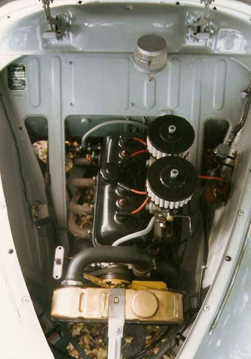

J'ai une Nardi sur ma 203 (montage deux Solex comme celui d'origine ce qui permettait de réemployer celui de l'auto) avec le 4 en 1 d'époque :
Sur la 203, cela implique de déplacer l'admission de gauche à droite (c'est tout prévu d'origine) puisque la conception de base est d'avoir le carbu sur la tubulure commune ad°/échappement.
