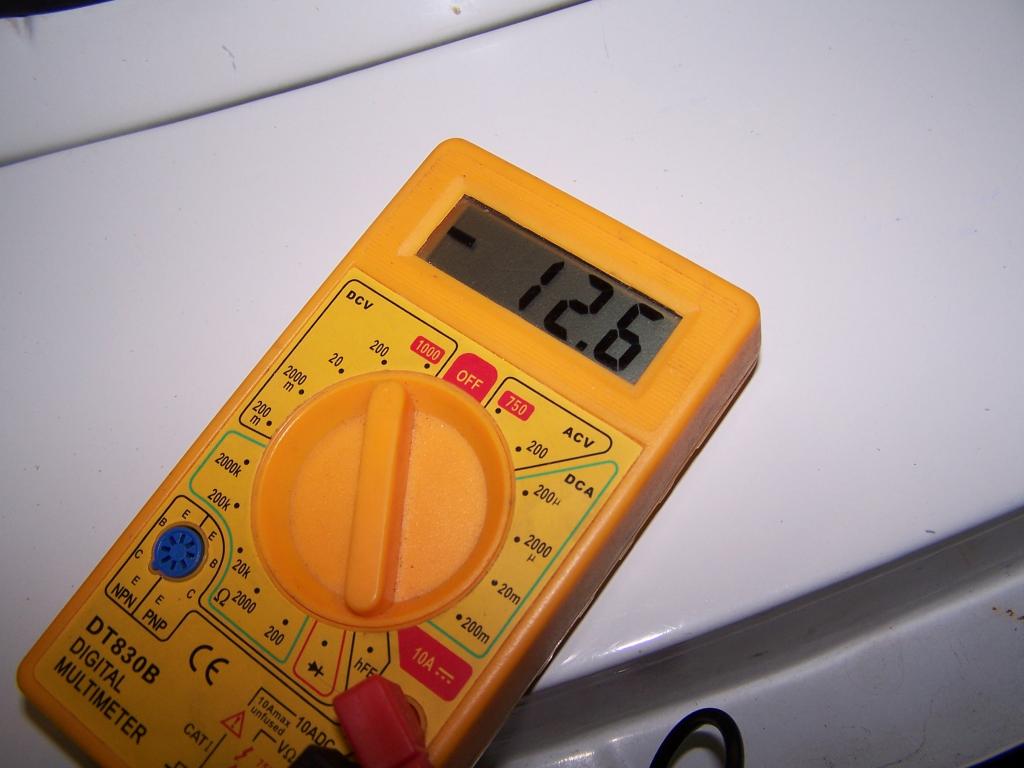

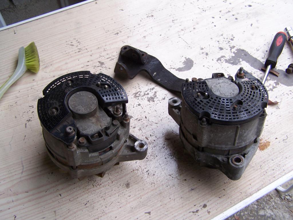

Petit soucis en rentrant d'un périple hier de près de 500 KMS avec la 1100  Evil or Very Mad,l'alternateur a rendu l'âme  :? ,ça ne m'a pas empêché de rentrer  Wink(une SIMCA ne te laisse pas sur la route  Wink),donc ce matin démontage de la pièce défunte  Laughing,pour effectuer le remplacement par un autre que j'avais en stock  Wink,mon régulateur étant un DUCELLIER je pensais donc que l'alternateur était lui aussi de cette marque  Rolling Eyes,et bien non c'est un PARIS-RHONE  :shock: , peut être avait il déjà été changé ou le panache se faisait aussi à l'usine je n'en sais rien  Rolling Eyes. Comme je croyais avoir un DUCELLIER sur la voiture et que ma pièce de rechange est un PARIS-RHONE j'avais un doute sur le panachage  :| .Pour ne pas faire de conneries j'ai demandé au spécialiste (merci Phil  Wink) et il m'a dit l'on pouvait panacher sans problèmes si la connectique était la même ,et comme après démontage je suis aperçu que j'avais exactement le même en stock en fait j'ai pu me dépanner  Wink,c'est reparti comme en 14  Wink
A gauche le greffon  Wink

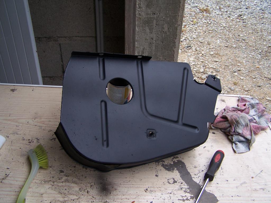

Un coup de propre sur la tôle tant qu'elle est démontée  Wink
Et voilà ça charge à nouveau  Wink
