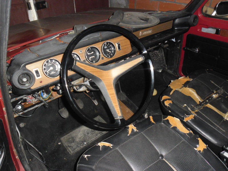

Bonjour!
Donc me voici avec quelques photos prises ce matin dans le garage, de ma "belle", car bien entendu un temps de me... , m'a empêché de faire les photos dehors, vu qu'en prime, dans la nuit de samedi à dimanche, un gros crétin , n'a rien trouver de mieux que de me péter le pare-brise la seule nuit ou elle à couché dehors après son arrivée à la maison dans l'après midi, car je devais aller chercher dans la soirée une Renault 6 de 1971 pour mon fils.
Bref, voici les quelques photos en attendant un rayon de soleil , pour la mettre dehors et en faire d'autres.

pas top le tableau de bord ... et les sièges n'ont pas aimés le soleil ...
