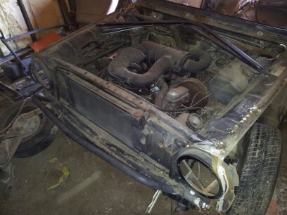

place maintenant au démontage
pour enfin voir l etat de la belle
avant de la démonté j ai eu un doute après un coup de polish Suspect
mais finalement je suis parti pour la resto
allez on demonte pour mettre la caisse a nu
decollage de la cellule
voila pour l état des lieux rien d insurmontable elle est en meilleur état que la marseillaise
beaucoup de pièces de l épave on été refaite a neuf
je travaille un peu a l envers mais je ne peux pas faire autrement car je n ai pas la voiture à coté (3/4 h de route )
