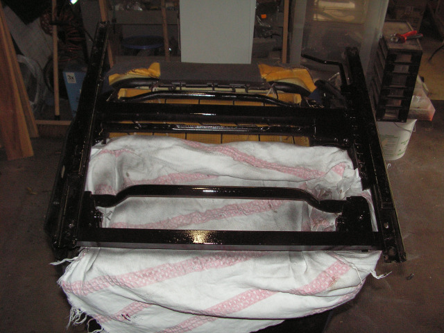

aujourd hui j ai voulu bricoler sur ma hyeroise
eh bien 1 semaine sans tourner et la température très basse de ces jours ci (5 °) refus catégorique de démarrer rage rage
ou alors elle était jalouse que je m occupe de sa petite sœur  Very Happy Very Happy Very Happy
donc pour la consoler je me suis occuper d elle
siege conducteur  qui etait mis a faux frais par deux vis  sic
le dessous du siege sans sa glissiere d origine
confection de deux traverse en carré de 2.5x2.5
et un coup de peinture
et enfin remise en place mais il manque des photos (il deconne de plus en plus cet appareil dead )
