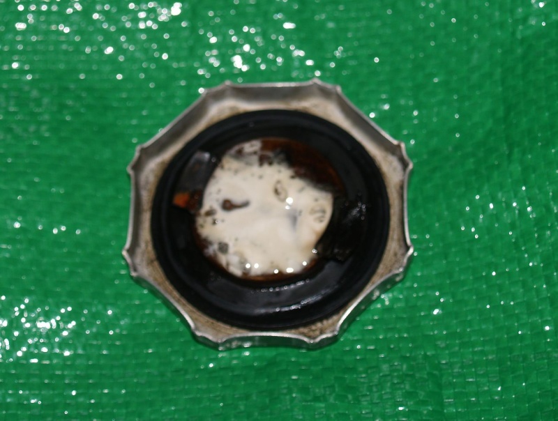

La Narval n'a en fait jamais vraiment roulé. Elle fonctionne, c'est un fait, mais elle n'a fait que quelques dizaines de mètres depuis que je l'ai.
De fait, sa bonne santé mécanique définitive est encore à démontrer.
Or, j'ai découvert ça ce matin :
(photo floue, désolé, et je ne peux pas la refaire, j'ai nettoyé)
On s'inquiète ou pas ?

mais, c'est une vraie mayonnaise italienne, donc, elle est très savoureuse... Laughing
Ne t'inquiète pas. Wink

Bof nettoie et roule pour de vrai, tu as peut etre simplement de la condensation sous le bouchon comme c'est souvent le cas sur une auto qui roule peu.

La légère mayo sous ton bouchon est "normal"
Il y a toujours un peu d'humidité sous le cache culbu, surtout sur un moteur qui ne tourne pas beaucoup, d'ou cette petite émulsion
Elle aura juste besoin de faire un grand trajet pour se dégourdir toute sa mécanique Exclamation comme faire la route jusqu'au Jura par exemple

Il me semblait que vos réponses pouvaient être de cet ordre (je me souviens avoir lu quelques chose du même tonneau un jour sur un forum), mais bon, autant en parler pour avoir des retours, et ce, sans qu'inquiéter outre-mesure.
En effet de toute façon, il faut déjà le mettre sur la route... et voir.

rien d'anormal sur simca

+1 Simple condensation je pense...

Merci pour vos réponses, et qui plus est, concordantes.
On va donc remettre l'engin sur la route sans trop de craintes.

Y'a rien dans le vase je suppose ? Roule ! Laughing Wink

Non effectivement, dans le vase c'est "vert".

Pour voir apparaître quelque chose dans le vase il faut pas mal rouler quand même.

Oui mais la au moins il saura que c'est pas de la condensation! Laughing

Tu peux aussi écouter ton moteur.
Lorsqu'il est bien chaud tu l'arrête et tu écoute ... si tu as le bruit des frittes que l'on jette dans l'huile ... tu sais ce qu'il te reste à faire
Je ne plaisante qu'à moitié car mon HY avait des bruits bizarres une fois arrété !
Normal le joint de culasse était complètement bouffé
Maintenant on n'entend plus que l'huile qui retombe de la culasse dans le bas moteur
