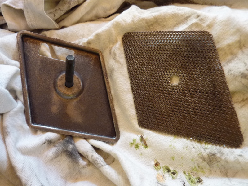

Beurk, le carter que je vais "hammeriter":
Du coup, démontage et nettoyage de la crépine de pompe à huile qui en avait un peu besoin :
Avant/après:

As-tu trouvé beaucoup de dépôt dans le fond du carter d'huile Question
