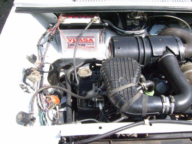

Et oui, phil a vécu ça en direct à 22h02 par téléphone, titine à démarré comme une jeune fille ! banane je suis super heureux ! cheers 19bdlc
Certes le ralenti est un peu haut ( 1600 trs/mn ) mais après un peu de roulage, j'affinerai le truc ddr
Quelques photos:
Le fameux "petit ressort" ( suis pas sur de l'avoir bien mis...):

MessageSujet: Re: Ma simca 1100 TI 74 partie 1   Mer 12 Mai 2010, 8:13 am
Beau travail Patrick.Le ressort est mal positionné sur l'accélérateur.Il se place un peu bas a la verticale.Courage,ça avance bien
ok, je vois ça Wink

Concernant le ressort de rappel, il y a ça, je ne sais pas si ça peux t'aider :
http://simca1100.forums1.net/moteur-bv-f10/ressorts-de-rappel-sur-carbus-36-dcnf-t616.htm
Nombre de messages : 4550
MessageSujet: Re: Ma simca 1100 TI 74 partie 1   Mer 12 Mai 2010, 1:42 pm
Bravo Patrick, enfin la récompense ! Content pour toi.
watter
Merci Bruno, par rapport à la photo de michel60, le mien à l'air d'etre bien positionné.... mais claude me dit que non scratch
Je regarderai ça ce soir ou vendredi Rolling Eyes
