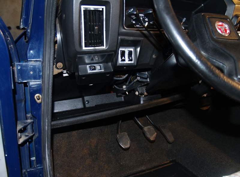

Finalement, lancé sur les commodos au départ, je suis resté sur le chantier intérieur (de fil en aiguille, une dépose en amenant une autre, je progresse de l'avant gauche vers l'avant droit en tournant).
On verra donc l'échappement demain.
Un commodo de Rancho remis en état (mais un Rancho de 81, alors ça reste la même année - bon OK, c'est fortuit-).
Pour la repose, il faut tomber le volant, le capotage, la tablette inférieure, ce qui permet de tout nettoyer et de retirer le carton et soulever les moquettes pour visiter un peu les encoignures traditionnellement sujettes à maladie.
Eh bien tout est nickel de chez nickel (oui, bon, on ne peut pas savoir si la rouille n'est pas nichée sous le joint, mais il est évident qu'on ne va pas plus loin sur une auto dans cet état ; cela sera(ait) à voir un jour sauf si le jour venu, il n'y a plus personne, plus d'essence, plus d'atmosphère...
Tout est en place, rien n'a jamais été démonté. Le jaune sur le bas de la colonne de direction (relevé par Subax) est de la corrosion de surface due au fait que la peinture ne descend pas jusqu'en bas, idem pour le ressort de la pédale d'accélérateur).
Sous le pédalier là où c'est habituellement plus ou moins attaqué, on distingue à peine un peu de jaune (à badigeonner de Frameto) et encore je ne suis pas sûr que ça ne soit pas la frange de la garniture.

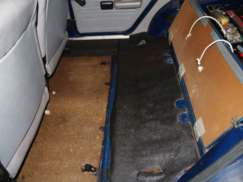

J'ai progressé ensuite vers l'arrière, déposé les seuils de porte et les fixations de ceinture. Tout est en superbe état. Le seuil de porte arrière gauche n'a pas une trace, rien, même pas sale. Moquette neuve, rien dessous. Thibaude idem. Aucune trace de rouille nulle part. Les traces jaune-orangé que l'on voit, c'est de la colle.
J'ai enlevé la banquette pour y voir plus clair et approfondir (de toute façon, elle est nase et dans l'immédiat, elle ne sert à
rien). La garniture était juste sale. Un bon lessivage et hop. Comme neuve :
Ici, on dirait même que quelque chose a été injecté dans les corps creux :
Venons-en maintenant à la question des sièges qui auraient été changés. Je suis intimement persuadé que cela ne peut pas être le cas . Aucune trace de démontage, toutes les rondelles de vis en place, toutes les cales plastiques d'articulation aussi. Aucune trace d'outils sur les écrous, vis, etc.

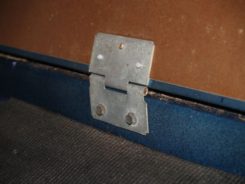

La tablette rabattable derrière la banquette n'a jamais été déposée. C'est certain. Les deux élastiques sont comme neuf, bien blancs. Les trois charnières ne portent aucune trace de démontage :
Or le profilé métallique de bordure de cette tablette est toujours protégé par le film bleu d'usine. Encore plus probant : ce film bleu
est aussi présent sur le dossier de la banquette. Si une banquette HS avait été substituée à une bonne, quelle serait la probabilité que ce film ait été présent sur les deux ?
L'assise de banquette est certes ruinée en face visible, mais les dessous sont à l'image du reste de l'auto ; pas une trace d'usure ou
de poussière. Il est improbable que si cette banquette venait d'une autre 1100, elle soit dans cet état pour ses parties cachées.

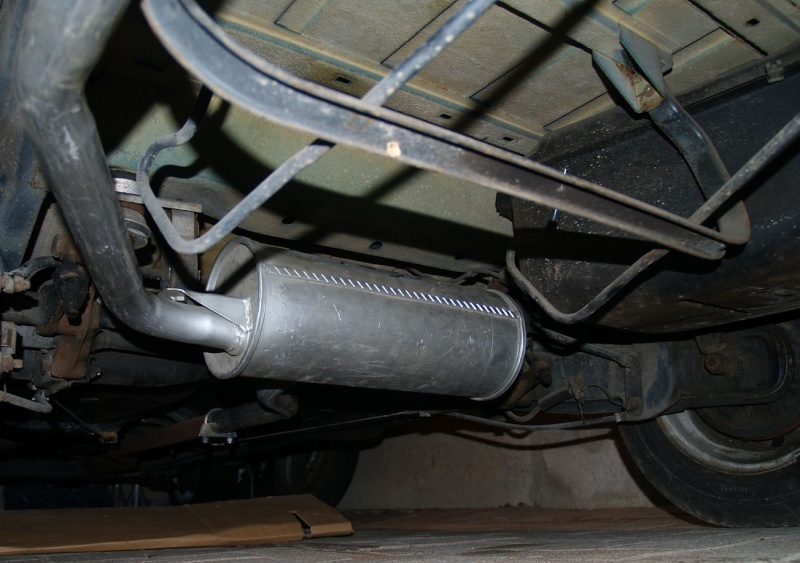

Avant les freins, javais procédé à la pose du silencieux. J'ai un peu ramé avec la bride qui me manquait, non pas pour la faire, mais pour la poser car l'écartement entre les deux trous était un peu juste. Mais ca y est. Le moteur ronronne désormais comme un Simca(t).
Cette suspension arrière est d'ailleurs dans une position curieuse : la sangle ne tient rien car le tout remonte vers la caisse. Mais c'est la position naturelle de ce silencieux.
La sortie frôle d'ailleurs le bas de jupe arrière dans le coin, et ce n'est pas la première fois car la tôle a manifestement été rentrée un peu pour pallier vraisemblablement le même problème.

J'ai le même problème sur ma ES et le pot touche, des fois, à la caisse et ça résonne dans la voiture!
J'ai eu beau régler comme possible les sangles, c'est toujours pareil. Je pense que ça viens de la forme même du pot.

Bonsoir Jean-Pierre,
tu dois placer une cale sous le pot d'échappement, du côté gauche, dévisser le support à l'extrémité du tube, et pousser avec vigueur le tuyau vers le bas, pour obtenir les centimètres nécessaires pour éviter qu'il peut frapper l'aile, en permettant également au support final, de réaliser sa tâche.
Gianpaolo

En rouge : tu veux dire le collier qui fixe le silencieux sur le tube primaire ou la dernière fixation à l'arrière ?
J'ai bien examiné tout ça hier. Les deux sangles latérales autour du silencieux sont à leur maximum de tension vers le bas. je ne vois pas comment faire mieux, mais je peux essayer.

pourquoi vous n'essayer pas de tordre le tube a la sortie avant de le monter , c'est lui qui touche a la jupe arrière , c 'est ça ?
C'est en effet une solution. Mais pas vraiment équipé pour faire ça proprement.

et bien oui je suis d 'accord avec toi , mais quand on ne peut pas faire autrement
Gianpaolo
Bonjour Jean-Pierre,
je faisais allusion au support à l'extrémité du tube, donc, exactement à celui ci-dessous:
Tu dois l'enlever, pour pouvoir plier le tube vers le bas (sur toute sa longueur), pour permettre a la sangle de soutien, d'obtenir exactement la correcte position indiqué sur la photo au-dessus, en évitant aussi le contact du tube, avec l'aile arrière gauche.

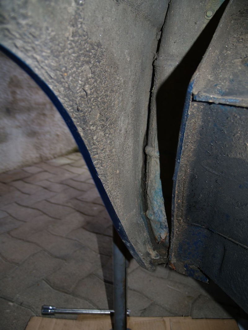

Petite visite plus facile du passage de roue droit sans la roue :
