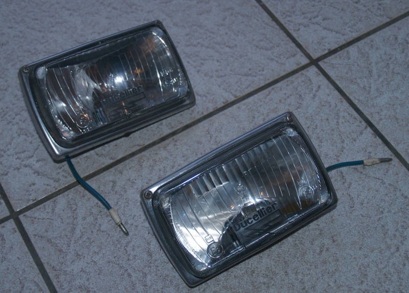

je te fais de photos de ce que j'ai pour que tu voie.
MessageSujet: Re: Talbot 1100 GLS 1981 : mon chalutier Narval à la milanaise [Tome 1]   Mer 09 Jan 2013, 3:04 pm
Oui le feu de gauche correspond à la fixation des AB sur 1100
oui le feu de droite correspond à la fixation des LP de calandre sur 1100
Merci pour cette confirmation Patrick, mais si je le retourne, est-ce que c'est toujours un AB ou est-ce qu'il redevient un LP ? :

Une vitre bizarre avec un marquage qui me prête à pencher vers un AP ( anti portée)
Je pense plutôt à un AB
No Non non non, c'est un Lp avec le marquage HR (à droite au dessus du code européen d'homologation E2) qui veut dire "H... je sais plus de Route", contrairement aux marquages B pour Anti- Brouillard...
Aucun phare retourné ne passera de B à HR Jean-Pierre!! Wink

il faut changer la vitre pour passer de l'un à l'autre

Merci Philippe pour ces informations définitives : B et HR. En effet, j'ai aussi une paire d'AB Marchal 850. Ils sont bien marqués R.
En effet, j'ai trouvé sur le forum 205 que le critère serait le suivant et assez simple : verre strié = AB et verre lisse = LP (ce que Phoz a écrit d'une autre manière plus haut d'ailleurs mais cela m'avait échappé).
Mais ici, comme le verre est mi strié mi lisse, ça n'aidait pas.
D'ailleurs j'ai acheté ces SIEM il y a quelques mois pour des LP mais l'histoire de la fixation m'avait fait douter tout à l'heure au début de la discussion.
Cela reste d'ailleurs curieux puisque c'est de l'emballage d'origine Chrysler. Sans doute pas du 1100 alors.
Par contre, je n'ai pas compris là !!

Seuls les AB ont un sens de montage, a cause du cache sur l'ampoule, pour rabattre le faisceau vers le sol, pour les LP, pas de sens , au moins pour les Cibié type 35 a ma connaissance. Wink

Ca y est j'ai compris alors.
Le SIEM en photo est à l'envers par rapport à la fixation qui doit aller vers le bas. Mais c'est une simple erreur de remontage. L'autre est dans sa bonne position.
Marquages
C Code Européen
R Route Européen
B Antibrouillard
A Feu de position
HC Code halogène
HR Route halogène
—> circulation à gauche
<— circulation à droite
<—> deux sens de circulation
Codes
E1 République Fédérale d’Allemagne
E2 France
E3 Italie
E4 Pays-Bas
E6 Belgique
E9 Espagne
E11 Royaume-Uni
E12 Autriche

En parallèle de tout ça, j'ai nettoyé et reconditionné les LP Ducellier : pas grand chose à faire. Le bas de la parabole de l'un des deux est un peu jauni (ce n'est même pas rouillé, c'est la couche de brillant qui a cuit) mais ça ira bien car ils sont sinon très beaux.

Eh oui, c'est pour ça que je suis un peu embêté que ça ne soit pas des AB (en plus du fait que je les ai à disposition). De surcroît comme tous les feux actuels sont blancs (Phares et LP) cela aurait été pile-poil.
Je vais voir si je ne peux pas trouver des verres d'AB Siem blancs pour adapter.
J'ai eu une paire a peu près similaire, on pouvait changer l'orientation du faisceau lumineux en faisant tourner l'ampoule sur son support, qui avait deux position, les tiens sont pareils ?

Ah non. Pas vu un tel système là-dedans, du moins je ne crois pas.

je suis d accord avec toi , la vitre d un AB est bien plus brouillé et moins transparent que celle d'une LP

Mais si, relis ce que tu disais: Rolling Eyes
B étant les AB et HR étant les LP!! Wink
Tout le monde nous suit?? triso
Nombre de messages : 2944
MessageSujet: Re: Talbot 1100 GLS 1981 : mon chalutier Narval à la milanaise [Tome 1]   Mer 09 Jan 2013, 11:14 pm
voilà une photo du montage d'origine sur TI , ici un AB SIEM
En plus de l'équerre (fixation pas deux trous existant sur ton tablier avant) sur laquelle vient se visser l'AB, il y a une patte de renfort sous l'aile qui se fixe sur la patte du pc
Sur ma ES, je n'avais qu'une seul fixation d'origine et j'ai donc fabriquer la deuxième patte et le renfort
