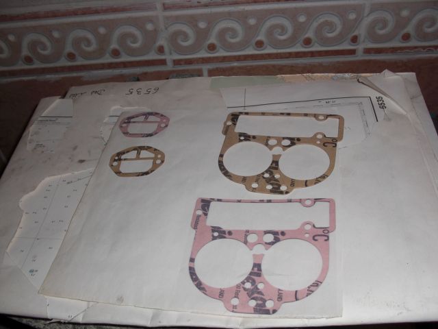

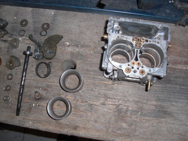

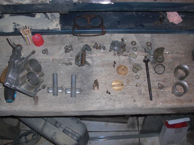

MessageSujet: Re: Remise en etat moteur 1100 ti   Jeu 3 Jan 2013 - 9:02
je continue un peu, même s'il ne s'agit là que de la carburation, ce qui n'est pas vraiment de la refection moteur à mon sens:
Passage a l'eau bouillante additivée de vinaigre, soufflette et joints neufs, j'ai absolument tout démonté.
maintenant faut attaquer le deuxieme dont l'axe de papillons est vraiment grippé, ca vient dees roulements, c'était pareil sur le premier, le bain a tout dégrippé, les roulements n'étant pas abimés, je les ai nettoyés et regraissés au remontage. rien de plus rien de moins. Je ferais peut-être l'autre carbu ce soir.

Nombre de messages : 17233
MessageSujet: Re: Remise en etat moteur 1100 ti   Jeu 3 Jan 2013 - 9:57
trempage complet, madame m'a offert une de ses vieilles casseroles pour ca! La recette m'a été fourni par Mathieu!

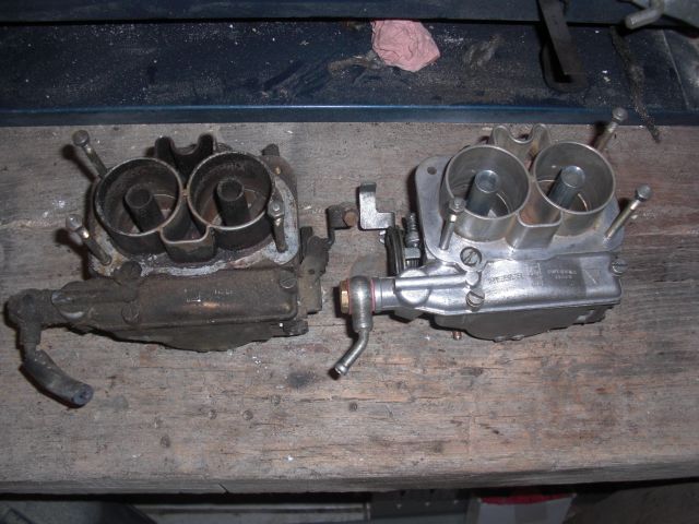

MessageSujet: Re: Remise en etat moteur 1100 ti   Lun 21 Jan 2013 - 23:38
Le deuxieme carbu est fini, demain une photo si je suis en forme. C'etait le plus mal ren point des deux.
MessageSujet: Re: Remise en etat moteur 1100 ti   Lun 21 Jan 2013 - 23:39
Le pointeau etait grippé ainsinque l'axe des papillons, mais tout est bien revenu.
