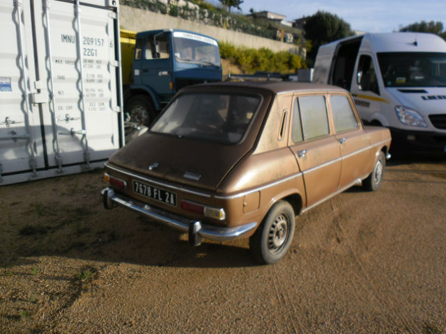

Ci joint photos du transfert de mon nouvel achat, pour démontage complet et récup de la caisse pour resto SIMCA 1100 TI

Quelques photos du démontage
[url=http://www.photorapide.com/index.php?photoName=7588p6.jpg&photoId=108430]
Pour une voiture qui a passé sa vie a Porto Vecchio (bord de mer), c'est pas mal.
Qu'en pênsez vous?

Belle trouvaille, surtout sur une ile

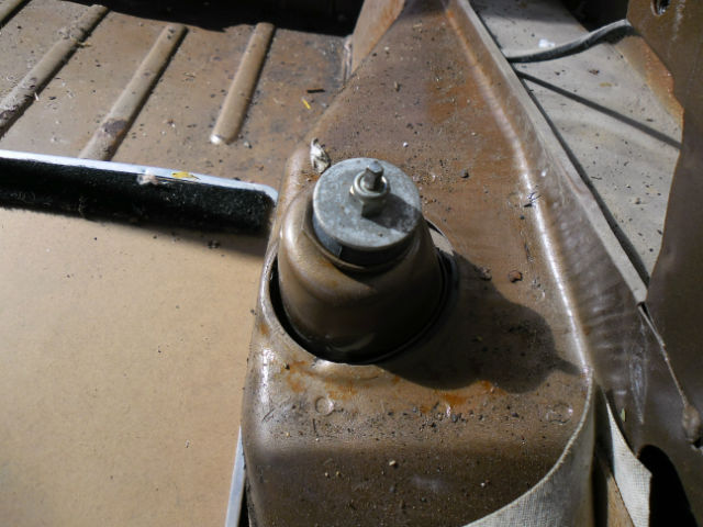

et encore de la mise a nue
Tout a été réaliser le meme jour
Et voila pour le moment, la suite bientot

Quand je l'ai acheté j'ai bien penser à toi, j'avais consulté ton topic pages par pages
Après avoir désossé la caisse, elle est super saine, j'ai encore le bourin a sortir et les trains, ensuite nettoyage, grattage, enfin tu connais la suite!!!!!!
Je vais me renseigner pour lui faire subir un sablage total
Qu'en penses tu?

Un sablage est idéal à condition d'utiliser un abrasif très fin ( idéal = coquilles de noix ) pour les parties qui seront à peindre après, et de traiter direct derrière car cela s'oxyde très vite
