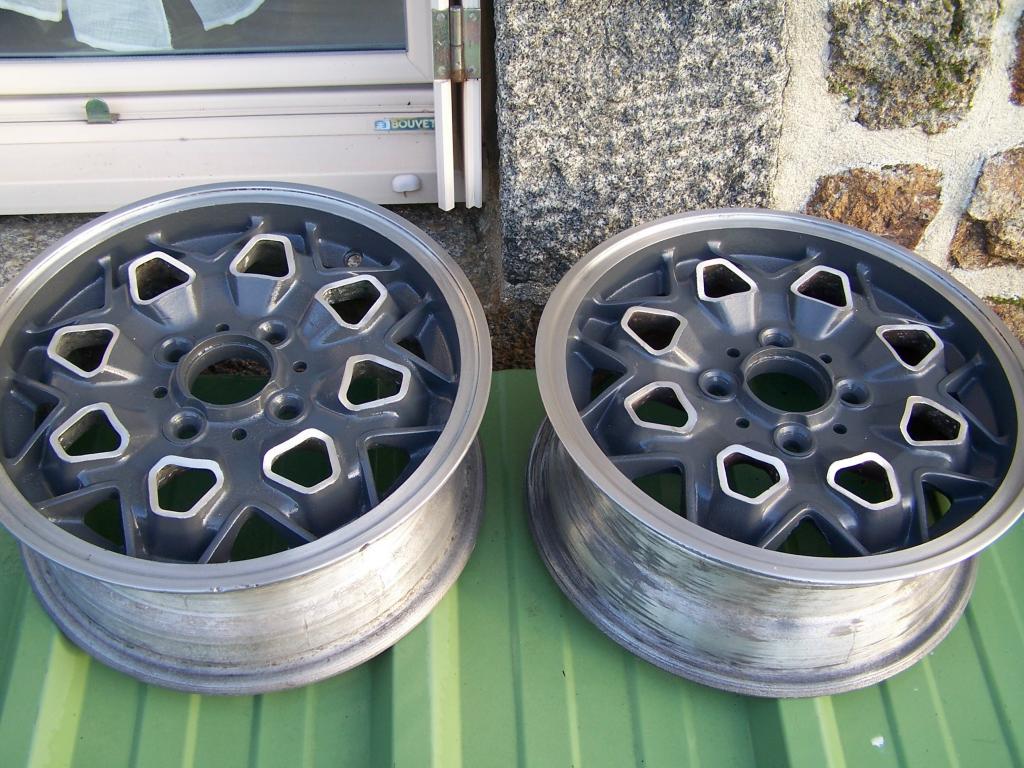

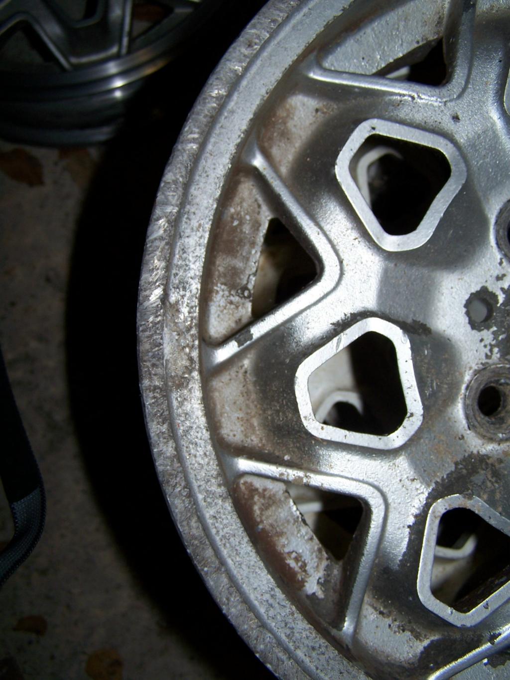

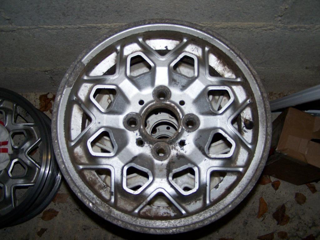

j'ai attaqué les jantes elles n’étaient pas chère mais pas belles non plus.
un coup de grenaille dans la microbilleuse avec du corindon et hop plus de peinture , demain un coup de microbille pour lisser le tout et polissage des bords. ensuite peinture de l’intérieur et je ne sais pas quelle couleur faire il me faut y réfléchir tranquillement. noir bof . OR ça va faire trop. peut être blanc tout simplement

Amènes tes jantes au lycée et passes les au tour ,c'est ce que j'ai fait (au boulot pas au lycée )

c'est une très bonne idée je pense que ça peut faire un bon TP pour mes élèves
si je ne suis pas trop impatient j'attendrais la semaine prochaine
félicitations pour le rendu final de tes jantes

Les miennes ont été passées au tour aussi

Wahhou , elles sont magnifiques tes jantes !!
Merki ! j'y ai passé du temps dessus, il a fallu trouver la bonne teinte aussi

Evil or Very Mad or, ça va pas avec la couleur de son auto
Noir, perso, je suis pas un fan
gris anthracite, comme Subax, c'est la classe

ça commence a sentir bon mais je suis moins efficace boulot oblige!!!
le robinet de chauffage est HS le radiateur était débranché j'ai trouvé a 20 minutes de la maison je vais chercher un de rancho j'espere que c'est le même on verra bien.
j'ai aussi un échappement en bon etat a coté de la maison coooooool
cette semaine je vais déposer les roues pour refaire les jantes. l’intérieur sera sûrement fini en fin de semaine. et je devrais passer le contrôle la semaine prochaine pour pouvoir vérifier la mécanique en faisant des bornes
