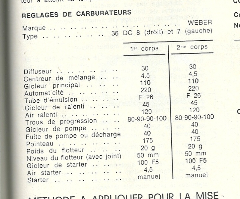

voilà ce que j ai trouvé sur la rta ,
1er modèle avec les 2 doubles corps
j ai pas ma 2 eme rta sous la main,donc ouverture capot ,cle de 13et de 8 et tournevis plat large
un ptit dessin

Salut Mels
déjà c'est cool d'avoir ces données! j'aime bien le dessin du bonhomme qui sourit boing
on est à 40 au ralenti pour 45 sur le 1294, donc c'est pas si mal.
pour les autres gicleurs, sur un malentendu ça peut marcher. tu as 155 sur ton auto pour le principal et on a 132 sur la 1100, donc ça pourrait le faire, peut être un poil pauvre.
par contre ceux en fond de cuve (80 chez toi) très honnêtement je n'ai pas regardé. mais comme c'est l'ancien du rancho et que j'avais contrôlé les valeurs lors de son démontage et nettoyage, ça saura vite se retrouver.

ouis fond de cuve j'en sais rien.
pour le gicleur d'air du haut je suis à 170 et toi à 165. du coup ca risque d'être un peu pauvre en effet (comme le proprio de l'auto ddr )
MessageSujet: Re: carburateur 1100 speciale   Mer 04 Juil 2012, 12:19 pm
c'est pas à 5 points que ça va changer grand chose.

ca se joue peut-être àplus vue que les cylindrées et l'aac sont différents...

j ai mis la main sur la 2 eme rta donc voilà un complement
