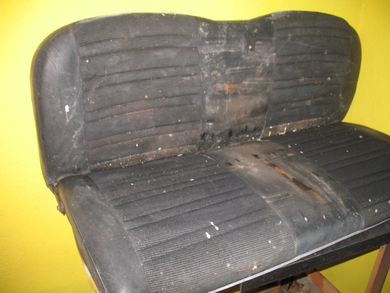

interieur tout skai egalement sur TI
celui de subax
et il me semble que celui de Phil52 aussi ,en rouge
le vert ,prairial il me semble mais si je dit une bétise ,j en connais un qui
corrigera

MessageSujet: Re: changement de catégorie    Sam 06 Avr 2013, 7:54 pm
Ok. Je suis encore loin de tout savoir sur les 1100, même si j'ai fait des progrès.
Gianpaolo va nous dire pour le vert...

De mémoire toutes les TI PH1 sont en skaï ,pour le vert ça ressemble en effet à du Prairial ,on voit la différence sur l'intérieur de porte avec le Derby
MessageSujet: Re: changement de catégorie    Sam 06 Avr 2013, 8:33 pm
Bonsoir Jean-Pierre,
le nom et le code de la couleur, de la SIMCA TI, est:
Vert Derby métallisé (SI 198)
Nuancien
SI 198/400
SI 198/700
S. 13
Année 1974
En outre, aussi sur les TI, il était réellement associé au garnissage beige.
Le Vert Prairial métallisé (SI 586 ID), a été adoptée depuis l'année 1978.
Avec l'utilisation du scanner, la couleur semble différente de la réalité, désolé. oops

,je s' avait bien qu'entre Jules et Gianpaolo on aurait la bonne réponse.
j avais un doute entre les 2 par rapport a l année et avec ma mémoire de
poisson rouge.......

Pour l'intérieur skai exclu sur TI PH1 ,le doute ma bite ,euh m'habite
TI PH1 de Philippe le pape ,en mixte
Nombre de messages : 2523
MessageSujet: Re: changement de catégorie    Dim 07 Avr 2013, 7:06 pm
bien vu Jules,donc les 2 sont possibles

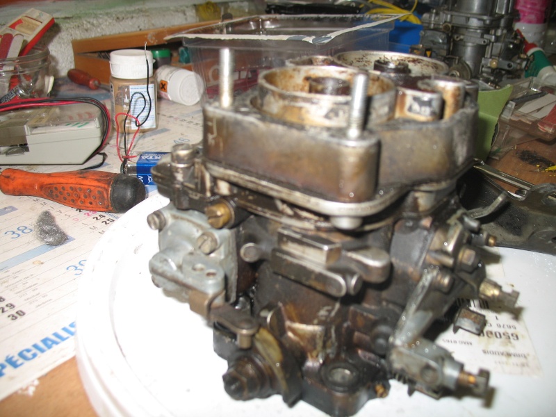

depuis quelques temps, la très spéciale me jouait des tours
arrivée a un feu ou un stop elle calait,j ai donc déposé le carbu pour une remise en forme
beurk!
joli petit puzzle
beaucoup mieux
une pochette de joints,pointeau neuf et voilà
remontage,réglage avec la doc
serrer les vis de richesse a fond,deserrer trois tours
amener vis de réglage du ralenti en contact et visser un tour
mettre en marche
chercher le régime max en vissant a tour de rôle par 1/4 de tour les vis de richesse
remonter le filtre a air
retoucher la vis de ralenti pour ramener a +/- 950t min
t'en que j'avais de la place , je me suis lancé dans le réglage des culbus
donc ,la doc ahdoc
quelques tours de roue pour piger comment qu'ça marche ce truc là scratch
la mise en bascule et tout ça ,un joint neuf et voilà
reste plus qu'un essai routier pour voir si ça va mieux , a suivre....

c'était pas un mal pour le carbu ddr
tu as mis 5/100° de moins au réglage des culbus?
MessageSujet: Re: changement de catégorie    Dim 14 Avr 2013, 6:49 pm
oui,Mathieu
j avais relu les sujets , il est bien ce forum
