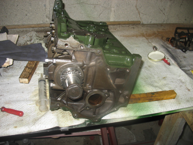

MessageSujet: Re: changement de catégorie    Sam 3 Juin - 19:18
mais qu'il est con,mais qu'il est con ça c'est la partie soft des noms d'oiseaux qui ont fusés il y a 20 minutes rage
me voilà parti pour remonter le bloc ,vilo tout va bien
pistons ensemble pistons bielles pesés 1082g les 4
les segments etaient montés ,tiercés je met en place le "compresseur de segments" engage le piston
pousse ,ça resiste un peu a la main ,je prend un bout de bois je tapote ...................................................................................................................................................................................................................................................................................... t'es vraiment débile! c'etait marqué sur la rta qui fallait pas  nervous fight fouet
non mais ,tu devrais te mettre au tricot,comme jean-michel , grrrrrrrrr

Par contre pour rentrer les pistons dans les cylindres, tu peux ' graisser sans modération ' le collier à segments,  top ça colle un peu les segments dans les gorges des pistons, et ça facilite le montage et le glissement des pistons ( ça disparaitra avec quelques fumées au démarrage )

MessageSujet: Re: changement de catégorie    Sam 5 Aoû - 18:29
j'ai réussi a récupérer ma culasse juste avant que le gars parte en vacances ,ouf
le puzzle est presque complet puisque JP m'avait amené un nouveau jeu de segments a Mende,les pieces manquantes devraient pas tarder...
du coup j'ai mis la petite a genou ,histoire de sortir le bloc,un peu sport puisque j'ai 2 chandelles et un cric ....
manque un peu, pas grave 2 cales
sans la culasse ça passe juste
désassemblage de la boite
a suivre :
sortir le 1442 qu'il y a sur la TI ,le remonter dans la très speciale toujours avec la boite d'horizon
et remettre le 1294 dans la TI pour la remettre en config origine
