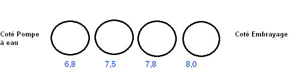

bon voic donc le résultat de la prise des compressions ( à froid )
c'est grave docteur ? est ce que cela vous met un peu plus sur la piste de la résolution du problème
Salut Fab,
Normalement les prises de compression se font à température de fonctionnement. Donc à chaud.
Il faut retirer toutes les bougies, accélérer à fond et enfin prendre les compressions.
Le résultat de chaque cylindre est évidemment à prendre en considération mais il faut vérifier l'homogénéité des résultats.Tous les cylindres doivent être a peu près au même niveau. Usure cohérente du moteur. Un cylindre plus bas peut révéler un pb de soupape ou segmentation...
A++
Fred
Willy
Nombre de messages : 68
Localisation : Poissy
MessageSujet: Re: Simca 1100 TI de 1977   Mar 17 Juil 2012, 9:34 pm
Tu as repris la premier après avoir fait les autres ? Car ton mélange essence air compresse plus. Donc plus tu en fais, plis cela compresse.
Mais à 8 c'est un bon résultat.
A bientôt.
