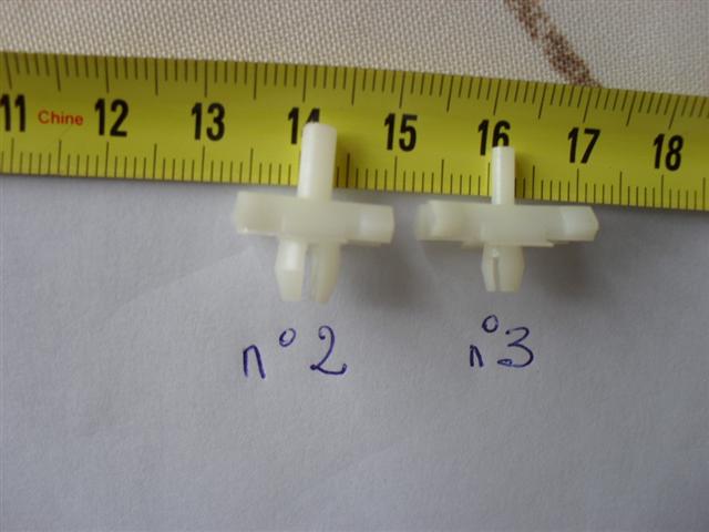

Bonjour à tous , j'aimerais vos avis éclairés sur le type d'agraphe à utiliser pour fixer les baguettes sur une 1100.
Je n'ai pas l'auto sous la main pendant quelques jours et j'ai un contact pour des agrafes .
d'après vous ce sont lesquelles ? Merci à vous

salut a mon avis le n°3

C'est quoi le N° 1
Sinon N° 3 aussi pour moi

pour en avoir mis un paquet y a pas longtemps oui le 3

Ça ressemble beaucoup au modèle pour R5. Mais la taille sur une photo..... je dirais plus n°3
