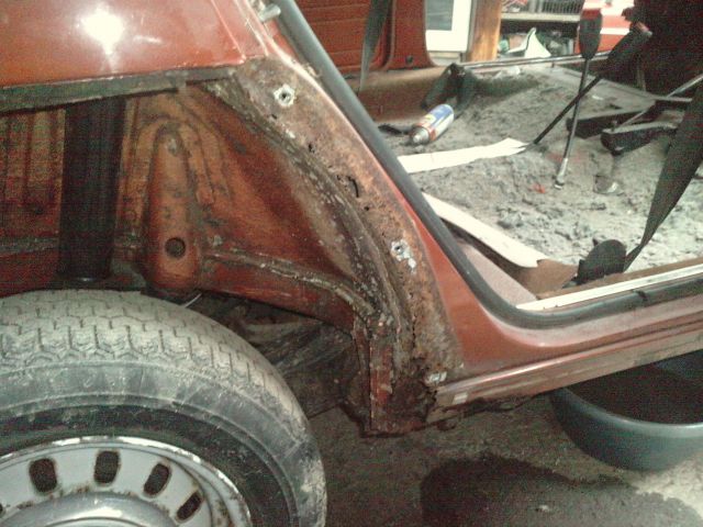

steph22 a écrit:
il va en falloir du courage
ça te rappelle quelque chose AL76?????
Oui, oui Laughing ça me rappelle des choses "surtout quelques maux de tête pour réfléchir à comment j'allais faire pour redonner la forme de cette partie"
Je vois que ton bas de caisse a aussi des misères.
Une anecdote qui peut te servir: Si tu ouvres ton bas de caisse et que tu dois refaire cette partie, il y a un point chaud ddr
Sur la mienne j'ai eu un départ de feu en coupant un morceau de tole à ce niveau "cet endroit est bourré de mousse pour protéger l'orifice où se trouve l'écrou de fixation du train arrière"
Bon courage

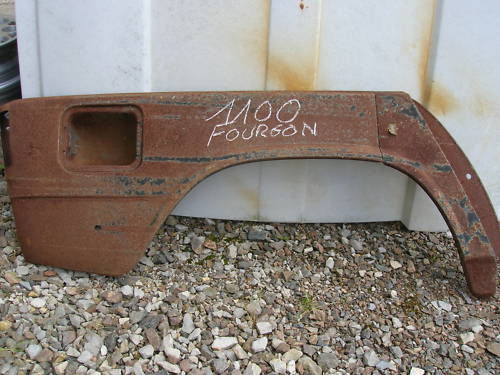

les ailes arriere des 1100 break sont elles les meme que les berlines confus
MessageSujet: Re: 1100 GLX brun lascaux   Mar 08 Mai 2012, 2:37 pm

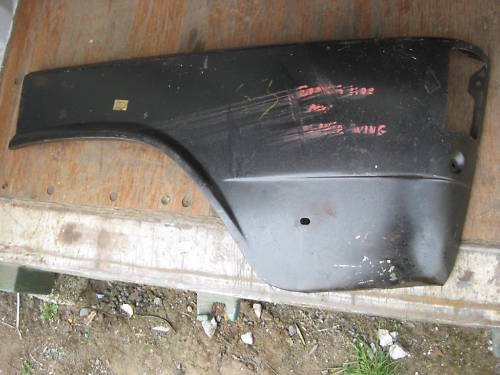

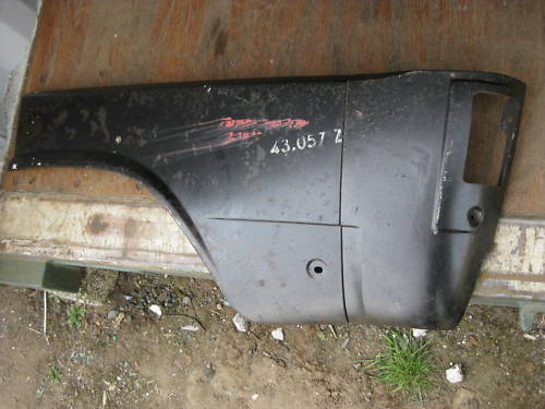

Bonjour steph22,
voici la réponse pour toi, qui provient de bruno 09:
Celle qui est en vente, hélas ça n'est pas une aile de VF2, mais de break 4 portes...
Voilà la différence (il faut bien regarder !) entre une aile AR de break :
Et une de VF2, qui est en [b]DEUX
parties, et qui fait 7 cm de plus en longueur:
Voir également ici : http://simca1100.forums1.net/vendre-donner-f4/aile-arriere-simca-1100-break-t1285.htm
P.s.
L'aile arrière de la break, il ne peut pas être utilisé, sur la berline.
