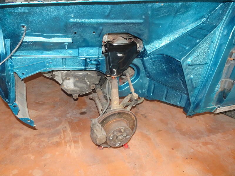

bon aujourd'hui repos, donc :
-remontage de la poignée d'ouverture intérieur chauffeur
-peinture du réservoir
-remontage du panier de roue de secours. C'est beau l'époxy, mais ça fait des sur épaisseur et je pouvais pas remettre les rondelles Rolling Eyes
-hammerite sur quelques endroits ou j'avais déjà passé du rustol cip
-démontage, ponçage et peinture des tambours. j'ai voulu remonter une roue et ça faisait vraiment moche le tambour rouillé derrière la jante neuve  ddr
-changement de amortisseurs arrières
-démontage des avants en attendant la fin de la peinture pour pouvoir remonter les neufs
-rustine derrière le clignotant avant gauche
bah, c'est pas fini scratch

remontage des tambours
avec la roue, et c'est bien plus propre que voir la rouille par les trous de la jante
fini de peindre le passage de roue, le remontage de l'aile approche Twisted Evil
J'ai remonté le bloc de chauffage, la boite à gants, la console centrale
ré-assemblé le filtre à air, oui il avait fallu faire sauter les rivets pour virer le caoutchouc avant de passer à l'époxy
