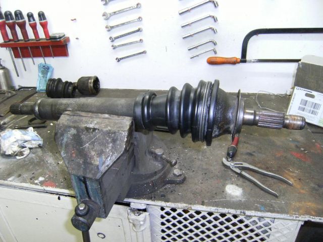

Bon, sans plaque AR je n'ai fait qu'un petit tour. Le train AV a un gros besoin de réglage, une purge des freins s'est imposée et j'ai constaté que le collier de maintien du soufflet du cardan G neuf s'est arraché en frottant contre la rotule inférieure. J'ai posé un serflex mais la vis de serrage ne passe pas non plus ...
J'ai retrouvé le vieux cardan et le collier est lisse et serti sans vis ou clip de fixation ...
Tu as déjà eu ce problème ?

Théoriquement les colliers en feuillard sont livrés avec les soufflets neufs, je dois en avoir qui trainent.
Je m'étonne encore que Mickael Clément ait conseillé 12°pour un 3G4 scratch
Nombre de messages : 2303
MessageSujet: Re: Ma 1100 Ti de 74 partie 2   Mar 10 Avr 2018, 10:16 pm
Je mets des colliers nylon
Nombre de messages : 4541
MessageSujet: Re: Ma 1100 Ti de 74 partie 2   Mar 10 Avr 2018, 10:47 pm
C'était un collier avec un genre de clip d'origine, sur le cardan neuf, pourtant pas épais ...
Pour les 12, il a vraiment insisté, en me disant que si ça cliquetait je pouvais descendre à 11 ou 10

MessageSujet: Re: Ma 1100 Ti de 74 partie 2   Mer 11 Avr 2018, 9:06 am
Très belle voiture :love
c'est bizzare ton histoire de collier, je ne comprends pas comment il a pu frotter sur la rotule inférieure :gratt:
Nombre de messages : 1843
MessageSujet: Re: Ma 1100 Ti de 74 partie 2   Mer 11 Avr 2018, 9:21 am
idem j avais tout foutu en neuf niveau soufflet et pas de souci .. et c était la meme couleur meme année Very Happy
elle est vraiment belle (ca manque peu etre de phare devant Very Happy Very Happy Very Happy Very Happy) et pour les cligno orange, idem , sur sumatra ca fait bien avec le cache orange
MessageSujet: Re: Ma 1100 Ti de 74 partie 2   Mer 11 Avr 2018, 10:14 am
faut que je revois ça sans m'énerver ... Razz
Nombre de messages : 17987
MessageSujet: Re: Ma 1100 Ti de 74 partie 2   Mer 11 Avr 2018, 10:22 am
ben ayant les yeux dessus en ce moment sur ma ES que j'essaie de faire marcher, j'ai du mal à comprendre.... et vu que j'ai encore fait une paire de cardans sur une GLS 73 ce we, je vois pas ou le soufflet peut accrocher.
Sauf si collier trop gros, mais c'est tout.
MessageSujet: Re: Ma 1100 Ti de 74 partie 2   Mer 11 Avr 2018, 10:39 am
Je prendrai des photos ce soir
C'est la vis de serrage du collier qui accroche
MessageSujet: Re: Ma 1100 Ti de 74 partie 2   Mer 11 Avr 2018, 10:53 am
ok, je comprends mieux... a l'intérieur du moyeu.
Je pense que le collier n'est pas adapté.
MessageSujet: Re: Ma 1100 Ti de 74 partie 2   Mer 11 Avr 2018, 10:55 am
c'est ça
MessageSujet: Re: Ma 1100 Ti de 74 partie 2   Mer 11 Avr 2018, 11:05 am
tu n'as pas conservé ceux d'origine?
MessageSujet: Re: Ma 1100 Ti de 74 partie 2   Mer 11 Avr 2018, 11:10 am
D'origine il y a un collier métallique serti sans vis de serrage ni clip. ça impose de sortir le cardan du moyeu pour l'enfiler ...
MessageSujet: Re: Ma 1100 Ti de 74 partie 2   Mer 11 Avr 2018, 11:25 am
oui effectivement . Sur la mienne j'ai un collier spiralé élastique. Ca va super bien. Mais ça impose aussi de sortir le cardan pour le mettre.
MessageSujet: Re: Ma 1100 Ti de 74 partie 2   Mer 11 Avr 2018, 11:29 am
ça ressemble à quoi ? ça se trouve où ? Wink
MessageSujet: Re: Ma 1100 Ti de 74 partie 2   Mer 11 Avr 2018, 11:45 am

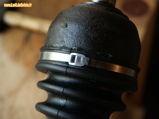

je ne sais pas si ça s'achète en séparé, mais ici on le voit sur le photo du moyeu
http://simca1100.forums1.net/t2552p690-presentation-de-mes-talbot-1100-break-gls
une autre illustration
je n'arrive pas à trouver mieux pour expliquer. On trouve souvent ces colliers sur simca 1100 et dérivés.
Sinon tu peux opter pour des ligarex
j'en pose souvent et ça tient très bien. Je n'utilise pas la pince spécifique. je me débrouille avec une pince à bec courbée et une pince plate.
MessageSujet: Re: Ma 1100 Ti de 74 partie 2   Mer 11 Avr 2018, 11:58 am
Cool, le principe du ligarex me plait bien, y a pas besoin de ressortir le cardan !
Merci
Nombre de messages : 10014
MessageSujet: Re: Ma 1100 Ti de 74 partie 2   Mer 11 Avr 2018, 12:09 pm
Moi j'ai arrêté les spiralés métalliques. Trop chiants.
Colliers plastiques. Je n'ai jamais vu que ça touche à quoi que ce soit. Etrange.
