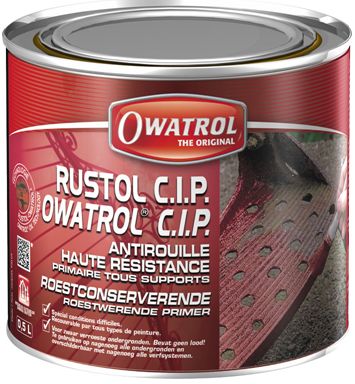

Ha , l'éternel débat sur le Rustol ...
tu utilises celui ci
ou celui la
n'ayant jamais réussi à obtenir de bons résultats avec le rustol je me suis orienté sur le Julien
http://www.peinturesjulien.fr/antirouille/destructeur-de-rouille

MessageSujet: Re: Ma 1100 Ti de 74 partie 2   Mar 12 Juin 2012 - 9:57
le rustol cip est très bon et rares sont les soucis de compatibilité.... il a le défaut de mettre du temps à sécher.
- le rustol standard necessite d'être recouvert de minium gris julien après pour ne pas avoir de soucis de peinture par la suite
- pour la soudure, quand on travaille bien on blanchit la tole avant.... donc s'il y'a du rustol il dégage....
a+
MessageSujet: Re: Ma 1100 Ti de 74 partie 2   Mar 12 Juin 2012 - 18:33
sur les parties visible à peindre, je ne mets pas de rustol, ca rajoute un épaisseur ce qui est pas bon pour la qualité de finition, sur les parties non visible, au choix:
- CIP + peinture
- rustol classique + minium gris julien + peinture.
a l'extérieur, poncage, acide phosphorique, appret phosphatant, appret garnissant + peinture
voilà, j'espère avoir répondu à ta question
entièrement d'accord avec ça . le CIP est peut être un poil plus cher mais tu y gagnes en mise en oeuvre ( 1 couche de minium en moins et le temps à y passer en moins aussi ) en evitant certains problèmes de compatibilité avecla peinture.
Le Rustol Orange serait à mon avis plus adapté pour une utilisation en dilution dans la peinture.
Subax tu parles de cato merlin et leroy rama mais c'est plus adapté au particulier qui veut traiter un nain de jardin rouillé . Dirrige toi plutôt vers la distribution professionnelle pour les carrossiers, ils te conseilleront et pourront même te faire des bombes ( apprêt garnissant ou phosphatant ou encore peinture ) adaptées à tes besoins.
bonne chance pour la suite et au boulot , il te reste 3 semaines pour la remonter et venir avec en Auvergne cheers
