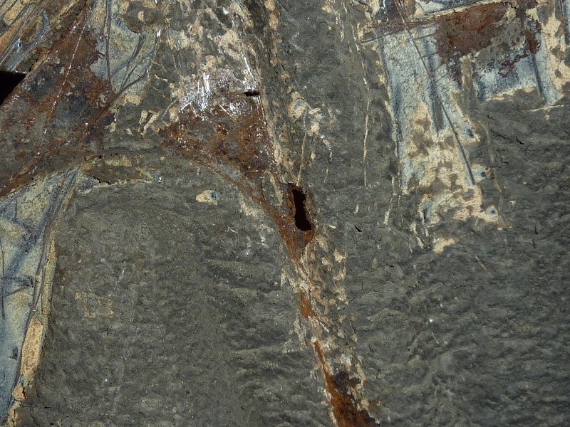

J'ai découvert ces trous au niveau du tunnel de tringlerie , mais il y en a un "ovale/oblong" et un rond, à priori perçage d'origine. Une idée ?

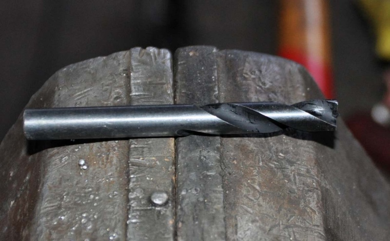

nettoyage du cadre de porte, comme c'était fastidieux, je n'ai fait que la partie que l'on va récuperer :
Passage du rustol :
Samedi prochain, passage du carrossier pour determiner le planning...
MessageSujet: Re: Ma 1100 Ti de 74 partie 2   Dim 01 Avr 2012, 8:17 am
c 'est un foret plat au bout ?
Oui ,c'est le fôret que je me suis servi pour dépointer les bas de caisses de l'aronde
32€ les deux........
Le collègue qui me prête la pointeuse en a, ça m'évitera de dépenser 32 euros...

MessageSujet: Re: Ma 1100 Ti de 74 partie 2   Lun 16 Avr 2012, 8:50 pm
Bon, ne pouvant pas attendre eternellement le carrossier, je m'y suis mis :
L'élément à changer:
Les outils (foret à dépointer et pointeuse)
La nouvelle tôle ( on peut voir les differences entre les années 72 et 74 )
Dépointage:
Ponçage et rustolage:
Manque la petite papatte :
Première soudure, ça envoie, faut moins de 5 secondes pour faire un trou !
