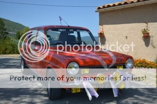

voila une toff de la voiture de la mariée
derriere c est la voiture balais (cox) et moi j était avec ma cox blanche Smile
un beau convoie
MessageSujet: Re: Resto Simca 1100ti an 73 Part 2   Jeu 09 Aoû 2012, 11:04 am
félicitations aux mariés a la belle voiture top guitar 51
MessageSujet: Re: Resto Simca 1100ti an 73 Part 2   Jeu 09 Aoû 2012, 11:31 am
félicitations
elle est belle cette 1100!!
MessageSujet: Re: Resto Simca 1100ti an 73 Part 2   Jeu 09 Aoû 2012, 1:05 pm
Une voiture vraiment superlative.

Rooooh le paresoleil de la voiture des mariés
Félicitations!
