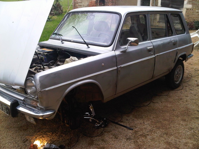

Bonjour à tous !
J'ai trouvé 3 heures pour travailler sur ma 1100... J'ai notamment remplacé le cable d'accélérateur, mastiqué un petit trou à l'échappement et fait fonctionner les warnings (en démontant et nettoyant l'interrupteur ; c'est trés facile à faire).
Mais je n'ai pas réussi à réduire une fuite hallucinante à l'étrier AVG (un filet de lookeed coule au sol à chaque peéssion sur la pédale) : à mon avis, le vendeur qui m'avait dit qu'il était grippé a démonté les 2 moitiés de l'étrier !
Je préfère ne pas tenter une réfection tout de suite car pour le moment je travaille parterre, aussi pour passer le contrôle technique je recherche : 1 ETRIER AVG (diam 44) de marque ATE ; qui pourrait me vendre cela ?
Pour info, je vous ai mis 3 photos
A t'chao,

MessageSujet: Re: Recherche Etrier AVG en ATE pour ma GLS de 1981   Mer 08 Fév 2012, 9:45 pm
Je donne des nouvelles pour ceux que cela interresse...
La commande a très vite été expédiée, mais j'ai galéré pour récuperer le colis car le postier devait avoir froid ou pas envie de travailler... Malgrès l'avis de passage, le carton ne se trouvait pas au relais poste où il était sensé se trouver... GrRRR !
Sinon... eh bien ce n'est pas bon ! Les étriers livrés ne sont pas en diam44, mais des diam48 (version pour horizon, rancho et VF2 ultimes). Je les ai appelé, ils ont reconnus que leur site internet n'était pas clair quant aux correspondances de pièces, et ils m'ont demandé de les retourner. Remboursement intégral OK, mais malheureusement, les bons étriers type ATE en diam44 ne sont pas dispos... J'attend des précisions pour le délai et je vous raconterai la suite ! A+
