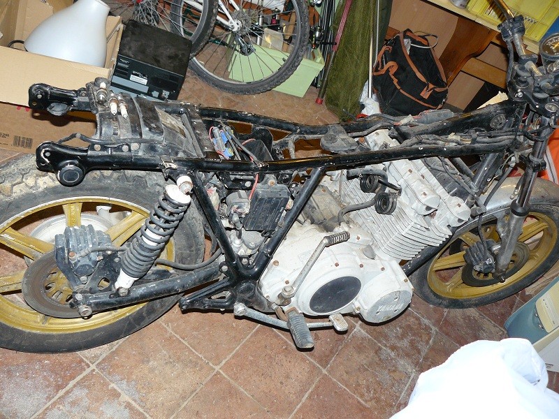

bon voila c'est fait j'ai l'ai acheté
le moteur est propre par
contre le réservoir est moyen et ne me plait pas donc je vais chercher
le 17l la selle est fissuré et arraché et il me manque pas mal de pièces
sur le guidon mais pour 150€ ça va le mec a tellement bien rangé la
carte grise qu'il ne la retrouve pas donc je l’aurai plus tard dommage
juste

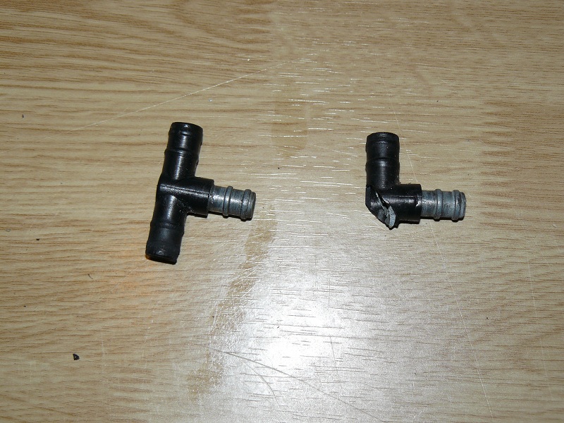

une petite galere avec les té du circuit d'essence et la commande de
starter que je n'ai pas réussi a devisser mais elle est en bon état donc
je la laisse

j'aime bien les jantes couleur or

la commande de starter est "collée" au frein filet fort. il faut bien chauffer à la lampe à souder (plus de 300°C pour espérer la démonter sans faire de conneries. ça nécessite de foutre à poil le corps de carbu.
pour les tés, c'est ballot. essaies à tout hasard chez les fournisseurs auto qui ont parfois des boites de raccords. Wink mais il ne seront pas en alu.
rappel aux jantes magnésium qui étaient utilisées en compétition

bon ça y est j'ai nettoyé et contrôle mes carbus j'ai remplacé le té cassé par une durite pour faire un test de démarrage demain après un petit contrôle du faisceau électrique je vous dirai ce qu'il en est demain

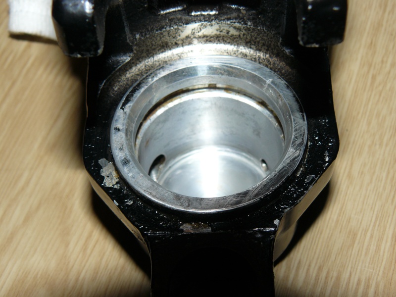

j'ai réussi a sortir les piston des 2 étrier avant il me reste encore
celui arrière je décape mes pièces avec un petit gadget que je me suis
acheté chez aldi c'est une machine a ultrason et ça marche plutôt bien
par contre je me suis rendu compte que mes piston était piqué par la
rouille ça me fait de toute petites crevasse ça et l'a donc ma question
est la suivante doit je en racheter des neuf ou ça ira comme ça ?

Si le piston est piqué, c'est mort, faut le changer car en fonctionnant il va flinguer le joint d'étanchéité qui doit aller dans la gorge que l'on aperçoit...
Perso c'est ce que je ferais ( si j'ai le même problème que toi quand je démonterai )

c'est dit je vais en prendre des neuf
pour l'étrier arrière il pas encore débloqué
pour le moment il trempe au wd40 on verra demain si ça va
Nombre de messages : 6735
MessageSujet: Re: renov d'un 750 xs    Mar 24 Jan 2012, 2:05 pm
ces pistons sont à changer direct... élément de sécurité, donc pas de question à se poser Wink

bon même diagnostique pour le piston arr une petite commande en allemagne et hop ça le fera ^^
