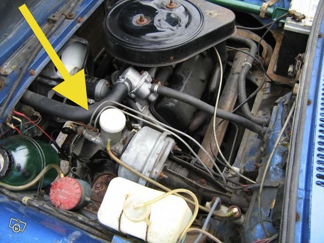

Avant tout démontage, il y a deux choses à faire :
- lire les sujets sur le même thème dans la section mécanique/refroidissement, le problème ayant déjà été abordé.
http://simca1100.forums1.net/f38-refroidissement
- faire la procédure réglementaire de vérification du calorstat !
Procédure :
- repérer la durite supérieure de radiateur, grosse durite qui va du boitier de calorstat au haut du radiateur. Voir photo.

Debois Eric
Nombre de messages : 149
Date d'inscription : 11/12/2011
Localisation : 17250 La Vallée
MessageSujet: Re: refroidissement   Mar 10 Jan 2012, 10:16 pm
Bonjour.
Et du coup, on est assez bien dans les symptômes décrits au début : aiguille qui flirte avec le rouge et pas de chauffage...
Le circuit de chauffage d'habitacle ne dépend PAS du calorstat !
Bien au contraire la bague indiquée avec la flèche rouge sur la photo sert a réguler le débit dans le circuit de chauffage, plus le thermostat s'ouvre plus le débit diminue dans le circuit de chauffage.
By edmatra17 at 2012-01-10
Pour votre problème je pense que le thermostat a été enlevé, mais la seule solution pour savoir c'est de démonter. Il peut y avoir aussi un problème de pompe a eau, la turbine peut se dessertir et tourner moins vite a chaud (c'est arrivé a un ami sur une Fiesta, on a tâtonné longtemps).
Bon courage a vous.
Eric Debois.

Hier soir j'ai écrit une bêtise car la bague sur la photo sert a réduire le débit du circuit interne au moteur qui permet une mise en température plus rapide.
Bruno09 avait raison le circuit de chauffage est permanent.
