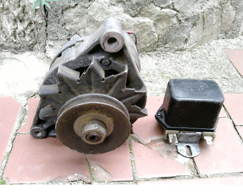

voici la bete
MessageSujet: Re: ALTERNATEUR   Mer 04 Jan 2012, 5:05 pm
Il a une borne "EXC", pour "excitation", donc il est à régulateur externe.
Par conséquent tu as dans le compartiment moteur quelque chose comme le truc à droite sur la photo.
Le problème peut venir de lui.
Ou bien de fils/cosses oxydés.
Ou de charbons/collecteurs à changer dans l'alternateur.
Si tu ne vérifies pas le bon fonctionnement du régulateur, tu peux mettre un alternateur neuf et ça ne changera rien au problème....

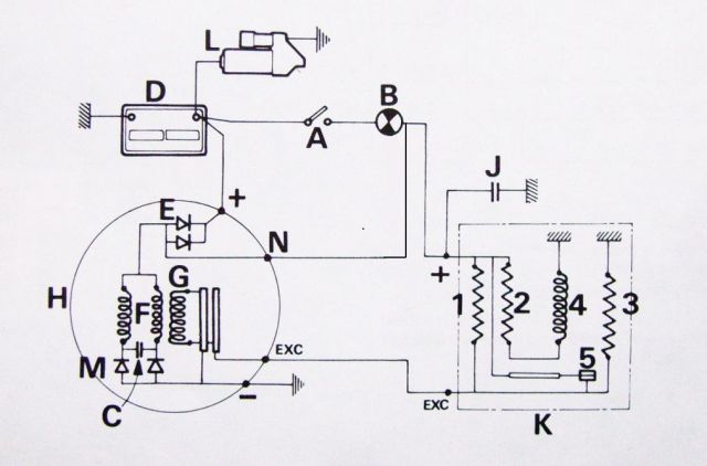

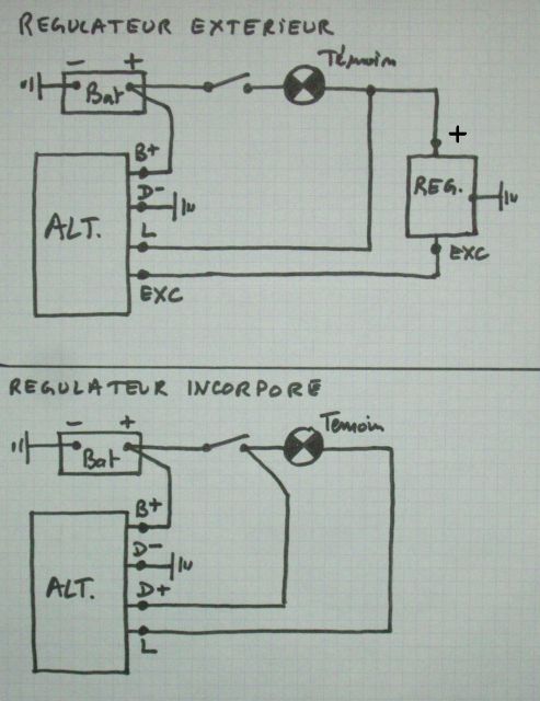

La différence entre les 2 montages est résumée ici :
Schéma 1
Câblage alterno à régul externe :
Schéma 2

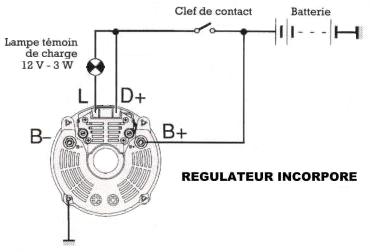

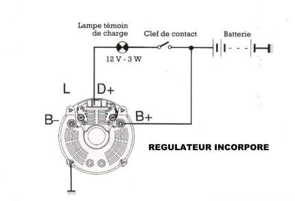

2 types de câblage pour les alternos à régul intégré :
Shéma 3
Schéma 4
Alternateur sans borne D+ :

Quelques fois on bute sur la difficulté posée par le fait que les bornes peuvent avoir différents "noms" suivant les fabricants ou les schémas de câblage.
Source : http://philippe.boursin.perso.sfr.fr/pdgcharg.htm + infos perso.
Plus batterie : B+
Masse (moins batterie) : D-, E, B-, GRD, 31
Excitation : DF, EXC, F, M, 67
Témoin : L
Alimentation du régulateur incorporé : D+ (schéma 3)
Si l'alternateur à régul incorporé n'a pas de borne D+ (cosse absente) c'est parce que le régulateur est alimenté par la borne "L", au travers de la lampe témoin avant que l'alternateur débite, puis de façon interne un fois qu'il débite. (schéma 4)
Sur le schéma 1 (source Haynes), la borne "L" est baptisée "N", on se demande pourquoi. Question
