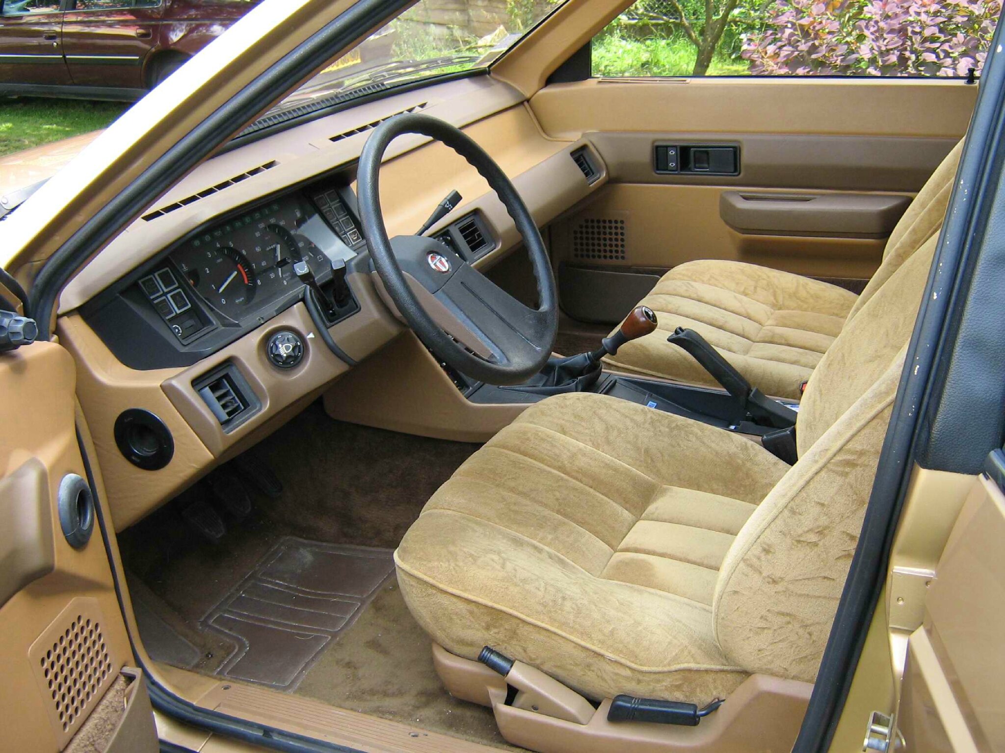

MessageSujet: Re: Présentation de mes Talbot 1100 Break GLS   Jeu 21 Déc 2017, 8:45 am
C'est une très bonne idée oui
et puis, pour l'avoir sur ma Premium, il est très agréable à la lecture watter même si je reste fan des aiguilles ddr
Nombre de messages : 1056
MessageSujet: Re: Présentation de mes Talbot 1100 Break GLS   Jeu 21 Déc 2017, 9:43 am
Horizon Prémium... 90 ch... BV5... Equipements... :love top :elcoyoto:
C'est pour moi, la plus aboutie et l'ultime vraie Simca, avec la Solara Premium, loin devant la pauvre Tagora (trop Pigeotisée à mon goût)
Nombre de messages : 3993
MessageSujet: Re: Présentation de mes Talbot 1100 Break GLS   Jeu 21 Déc 2017, 11:46 am
Solara prémium Shocked No
Nombre de messages : 17416
MessageSujet: Re: Présentation de mes Talbot 1100 Break GLS   Jeu 21 Déc 2017, 1:57 pm
la tagora peugeotisée? tu peux développer? J'aime bien
