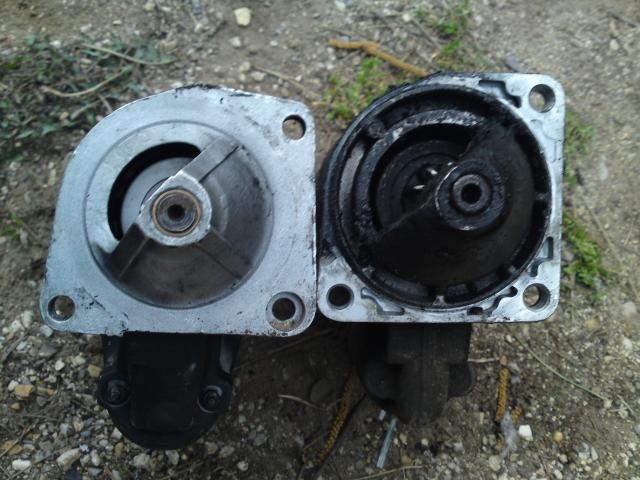

Les démarreurs qui sont destinés aux ensembles pont-boite AT ont 3 trous de fixation, placés selon un angle droit (90°) et pas de douille de centrage.
Exemple : celui à droite sur la photo est pour Simca AT, alors que celui de gauche est je crois de Murena (boite Citroën)
