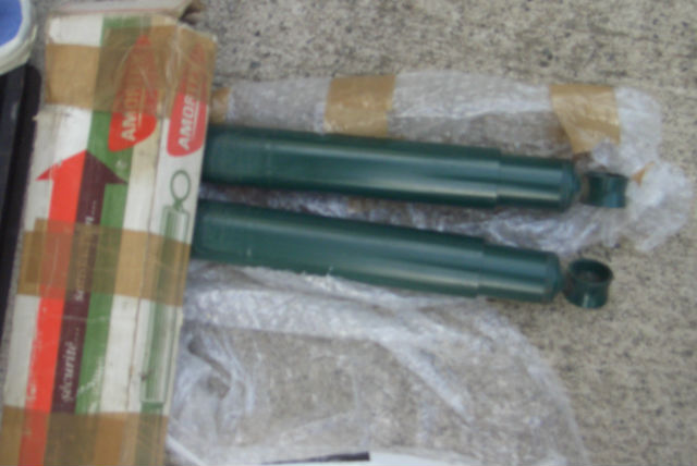

voici les 2 derniere bricole que j ai trouver pour la miss, le radiateur je n y croyais plus !!!!

j ai un autre souci.... j ai changer mes amorto arriere,jusque la pas de soucis, sauf que en roulant un bruit suspect(c est mieux que leche cul) se fait entendre à l arriere. j ai un jeu de 4 ou 5 mm meme ecrous serrer convenablement!!!! donc ca se balade et ça decourage toute tentative de balade, c est pas le pied!!! bref moi plus comprendre!!!!

bon me revoila!!!pour les amorto j ai tt compris 10 min aprés avoir demandé de l aide!!! je suis con des fois enfin bref vue que j ai ete obligé de bidouiller pour pouvoir monter les neuf n ayant pas les ecrous et rondelle superieures,j avais tout simplement omis(soit qui mal y pense) de mettre une rondelle entre l amorto et la bague!!! bon ça m'a pris 10min. Mais j ai tjs mon probleme d infiltration d eau par temps de pluie!!!! Ce n est pas le joint de pare brise c est sur. Y a t il un joint entre la plaque ou il y a la grille de ventillation et la baie de pare brise?? Au secours!!!!!
