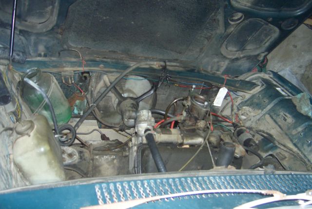

voila donc changement des durites et hop ça redemare... Et nooooooooooonnnnnnnnnnnnnnnn le radiateur a une fuite,petite certe mais quand meme...bon faute de grive on mange du merle donc reparation maison en attendant d en trouver un neuf.

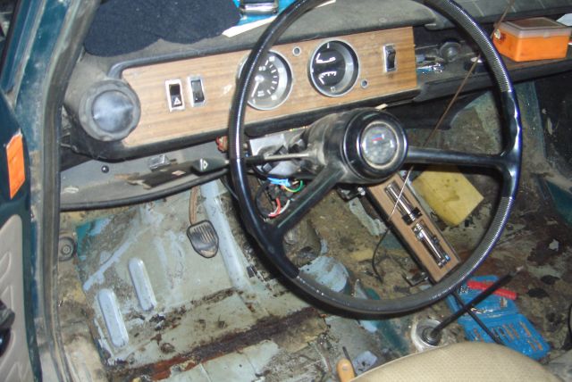

une autre de l interieur , bon ok y a quelques trou du coté passager mais rien de grave. Je voudrais juste savoir si je soude une tole fine ou bien si je les bouche à la resine?
MessageSujet: Re: quelques photo de la bête   Ven 02 Déc 2011, 11:23 pm
La bette n'est pas trop rave .
Koouaaa, de la résine ! Non, on soude une tôle évidemment.
MessageSujet: Re: quelques photo de la bête   Ven 02 Déc 2011, 11:35 pm
oui on mets de la tole neuve
MessageSujet: Re: quelques photo de la bête   Sam 03 Déc 2011, 2:18 am
si tu mets de la résine tu aggravera le problème de rouille car l'eau arrivera à s'infiltrer entre la résine et le tôle
Faut couper le malade et souder du neuf

ok la resine c etait pour rire .Bon pour le moment je vais essayer de demarrer la bete,j ai remonter le radiateur ca ne fuit plus ca va le faire.

salut et oui ,ca y est , bon pour la soudure le mig est arrivé hier. J en avais revé ma femme l a fait...; LOL Donc cette semaine faut trouver un bout de tole et hop soudure du plancher avant droit,ensuite, remise a neuf de l allumage : vis condo,doigt et tete, ça je gére . ^prés controle technique et hop a nous les ptites route correzienne.... A plus pour les photos.

Ah oui toujour une ptite fuite au radiateur mais bon en ettendant faut faire avec.

MessageSujet: Re: quelques photo de la bête   Ven 30 Mar 2012, 9:57 am
Pour colmater des petits trous qui plus est pas faciles d accès, un bon nettoyage de la plaie + du mastic antirouille fibré peut largement convenir
philetnine
Nombre de messages : 352
Localisation : correze
MessageSujet: Re: quelques photo de la bête   Ven 30 Mar 2012, 10:01 am
Ok j ai souder une tole sur le plancher avant droit . mais c est une idée a garder en memoire . merci .
