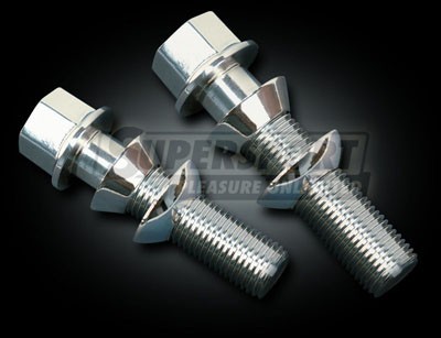

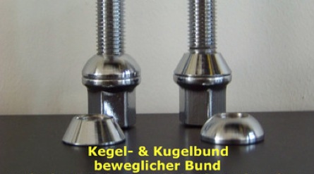

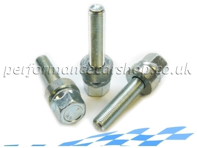

cote a écrit:
j ai déjà cherché ces vis...sans succès
On trouve des vis à tête conique, vendues avec des rondelles spéciales à placer sous la tête, ce qui redonne une face d'appui plate.
On trouve aussi des vis à tête plate, qui conviennent aux jantes de Ti av 75, et vendues avec des adaptateur cône et boule :
Les 2 types de vis se trouvent sur eBay UK ou De. Je n'ai pas regardé en France.
En général elles sont trop longues pour la Simca 1100, donc il faudra les recouper.
Il faut du M12 x 1,50, les vis à tête conique d'origine sur Simca 1100 ont une longueur de filetage de 25mm.
Les vis à tête plate je ne sais pas.
Regarder aussi sur le Net les sites d'accessoires tuning.
