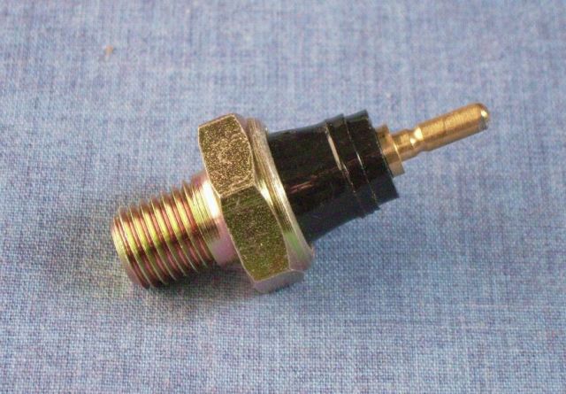

Les témoins de pression d'huile et de charge batterie sont des cas particuliers :
Il est bien NORMAL qu'ils soient allumés en permanence, ..... tant que le moteur ne tourne pas....
Quand tu mets le contact, ces 2 voyants doivent bien être allumés, de façon fixe.
Ensuite, quand le moteur tourne :
Le manocontact coupe la MASSE du voyant de pression d'huile, et le voyant s'éteint.
L'alternateur donne du 12v, la lampe témoin de charge se retrouve entre 2 points à 12v, donc elle s'éteint.
Moralité : respecte le câblage d'origine, et tout ira bien... Wink

J'ai vu aussi que mon voyant d'huile ne s'allume pas au contact, c'est peut-être dut à mon mauvais branchement qui à fait grillé la sonde, au tout simplement que j'ai tiré un fil de l'ampoule d'alerte , à la borne droite du mano'. scratch .

Le lampe de témoin de pression d'huile doit être raccordée comme suit :
- une borne au +12V après contact.
- l'autre borne au fil d'origine du faisceau (2ème plot de la fiche de droite).
Ce fil du faisceau va au manocontact situé sur la face avant du bloc moteur.
Si tu câbles bien ainsi, la lampe s'allumera quand tu mettras le contact.
Ensuite quand le moteur aura démarré, le manocontact coupera le circuit, côté masse, et la lampe s'éteindra, si la pression d'huile monte.

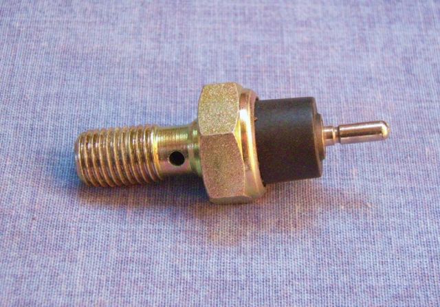

Pour avoir une mesure de la pression d'huile, il te faut un autre type de manocontact, avec capteur de pression d'huile, utilisé sur Horizon, Bagheera, etc.. d'autres véhicules Simca Talbot Matra.
Le corps du manocontact est différent, plus long, pour permettre de fixer le capteur de pression.
J'ai un manocontact neuf dispo, mais ce n'est pas le modèle avec capteur de pression d'huile.
Manocontact simple, sans jauge :
Manocontact pour jauge de pression (le capteur de pression n'est pas sur la photo) :
