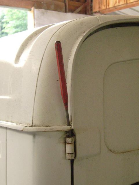

Ca serait simple, si c'était possible....
Mais les charnières supérieures sont juste en dessous de la "gouttière" qui fait le tour de la cellule arrière.
Donc on ne peut pas les chasser par le dessous, car elles n'ont pas de dégagement vers le haut.
Solutions :
- soit il faut un outil spécial, qui s'enfile par le dessous de la goupille, et qui permet de tirer la goupille vers le bas.
- soit, c'est ce que j'ai fait parce que pas le temps de concevoir et faire réaliser cet outil, il faut percer la gouttière à l'aplomb de la goupille, pour pouvoir passer un chasse goupille par le haut.
Ensuite j'ai traité le trou au Rustol , puis je l'ai bouché avec du mastic polyuréthane, puis apprêt et peinture avec l'ensemble de la caisse.

Il n'y a pas la place pour la clé allen, je pense.
Et la gouttière, qui est au dessus de la goupille, empêche d'utiliser un marteau.
La seule solution que j'avais trouvée, c'est ça : percer un trou de 7 mm pour pouvoir passer un chasse-goupille de 6mm, qui permet de chasser la goupille vers le bas :
