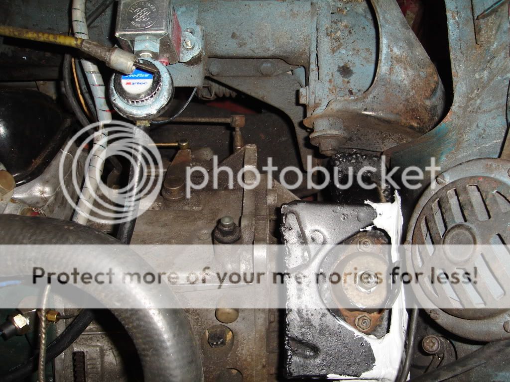

west 85 a écrit:
on dirait qu'il y a de la rouille ici.............j'en voudrait pas !!!!!! No
Salut, il zone que vous avez montré qu'il n'y a pas de rouille:) d'autres controle technique sage ne ​​passerait pas, il est le mastic qui est sale

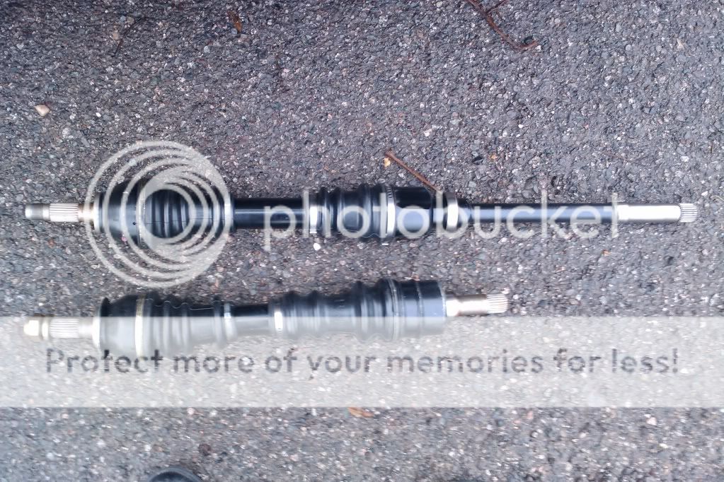

coutume des arbres de transmission fait

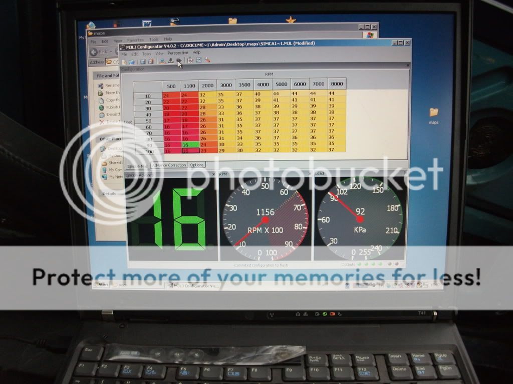

Plan d'allumage

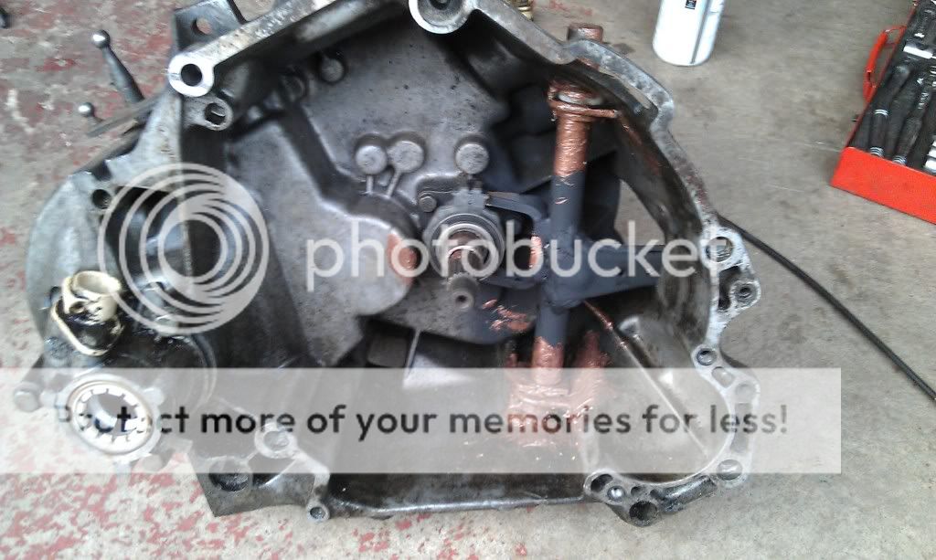

le moteur a terminé le montage à l'aide de la Peugeot 309 support.
ont modifié le pivot portant débrayage pour la rendre plus lisse

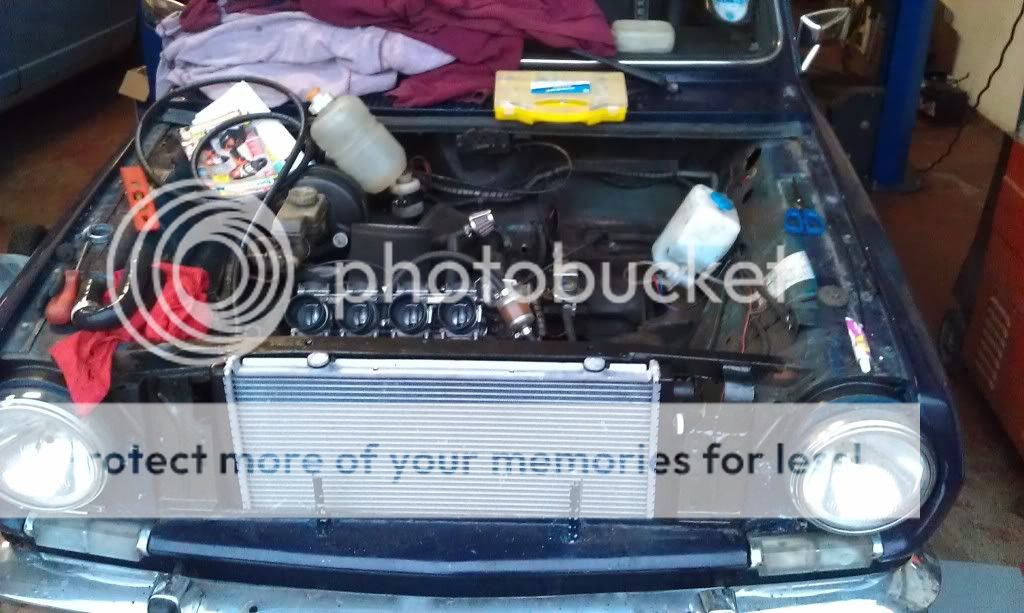

J'ai maintenant construit un moteur de 1442 cc, mais réalésé à 1500 cc avec Rallye came 3 (290 durée) également dans le processus de montage d'un radiateur plus grand Smile
