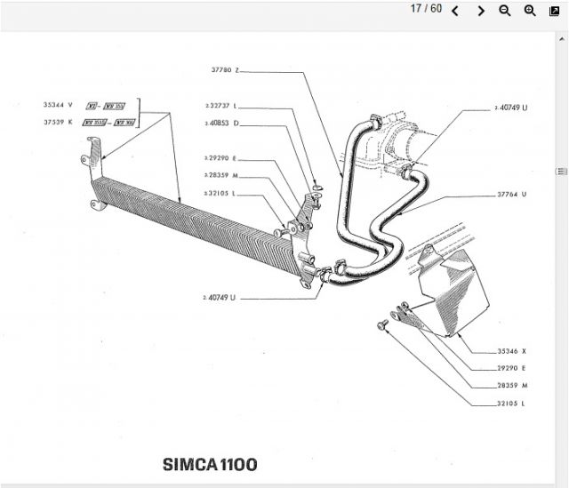

effectivement ca aide bien, il faudrait que je trouve ca:
mais tu as raison Jean Pierre, le bavolet spécifique a l'automatique n'est pas présenté.

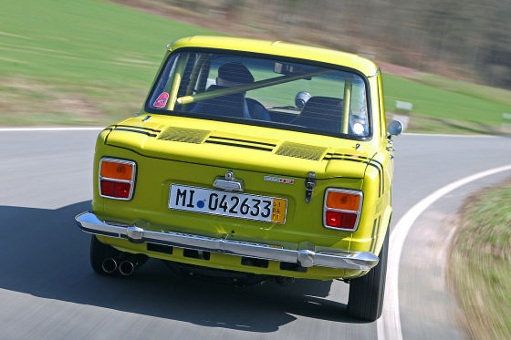

Je n'ai pas de  photos de cet endroit   mais, cest un peu commeles  trous de la  jupe arrière des  Rallye .

ça va être plus facile pour toi d'adapter un radiateur d'huile de GS ou du commerce que de trouver les pièces spécifiques de la 1100 meule!Laughing  ça doit pas courir les casses ni les champs ce genre de bagnole...
Nombre de messages : 17907
MessageSujet: Re: Simca 1100 ESPECIALE: Mon orangeade sauce bolognaise [partie1]   Ven 20 Sep 2013, 11:08 am
j'y ai pensé.... mais radiateur d'huile de GS c'est devenu suffisamment rare pour valoir un fortune ddr
tu me diras le radiateur d'huile de 1100 auto j'en ai jamais vu, mais peut-être que Phil52 en a un dans ses trésors, faudrait que je lui demande
comme ca?

Ou alors monter une modine ( je crois que ça s’appelle comme ça...) que l'on trouve sur beaucoup de TD PSA entres autres. C'est un socle qui se fixe sous le filtre a huile avec deux piquages sur le circuit de refroidissement, moins coûteux à produire qu'un radiateur, moins de pertes de charges..c'est peut être moins efficace qu'un radiateur mais ça "contient" quand même la température de l'huile dans une température raisonnable...A voir.
MessageSujet: Re: Simca 1100 ESPECIALE: Mon orangeade sauce bolognaise [partie1]   Ven 20 Sep 2013, 11:21 am
c'est pas idiot non plus! a regarder également

Pour  les trous de Rallye, c'est bien cela.
