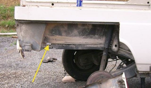

Ok merci des reponses , et pour le demontage elle sort comment la goulotte ?
Nombre de messages : 3377
MessageSujet: Re: reservoir d'essence   Lun 02 Mai 2011, 9:28 pm
Pour déposer le réservoir, tu as 3 vis TH à enlever (clé de 13).
Ensuite, il y a un tuyau de mise à l'air libre qui traverse le longeron arrière droit.
Donc il faut que tu déboites ce tuyau souple par rapport au réservoir, pour pouvoir descendre le réservoir.
La goulotte est fixe par rapport au réservoir, elle va le suivre.
Enlève peut-être le bouchon pour faciliter le passage à travers le trou du logement dans l'aile.
Cette photo montre le trou ovale dans le longeron droit, permettant le passage du tuyau de mise à l'air libre.
