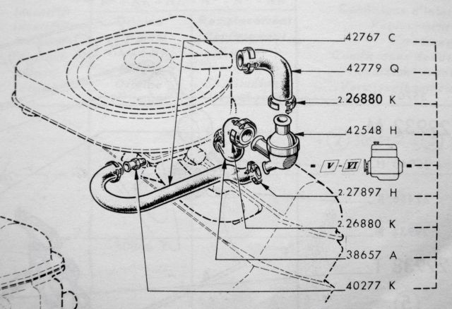

La 4ème, le petit coude au milieu sur ta photo, sert je pense pour les carbus double corps qui ont une coiffe en plastique comme sur les Rancho.
Extrait du catalogue des pièces détachées :
