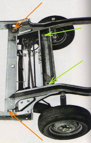

Les ancrages les plus soumis à la corrosion sont ceux de l'avant.
Ils constituent un point bas par rapport au longeron arrière, dans lequel l'eau peut stagner. L'ancrage est constitué d'un morceau carré de tôle épaisse (genre 12mm) qui est taraudé, et placé dans une tôle pliée en forme de U. Tout ça est un piège à m... et humidité, et un point de corrosion important.
Les points d'ancrage avant travaillent à l'arrachement (vers le bas) quand le véhicule est posé sur ses roues.
Quand les ancrages sont complètement corrodés, le train AR peut arracher la tôle pourrie.
Il y a une solution de sauvetage que j'avais préparée pour mon VF2 en restauration au cas où les ancrages auraient étés pourris :
Se procurer :
- une tige filetée de 12mm en acier haute résistance + 4 écrous + rondelles.
- un forêt à métaux de diam. 12,5mm
Percer dans le taraudage d'origine (vis de 12) et poursuivre vers le haut pour percer la tôle qui forme un caisson, au dessus de l'ancrage. (le forêt de 12,5 est assez long).
Ensuite préparer deux morceaux de tige filetée qui remplaceront les vis d'origine, l'écrou du haut étant à poser depuis l'intérieur de la voiture.
Sous cet écrou il faudra mettre une rondelle large ou mieux un carré de tôle épaisse pour ne pas enfoncer la tôle au serrage.

MessageSujet: Re: Train arrière   Jeu 10 Mar 2011, 9:48 am
Voilà une photo qui montre les points d'ancrage.
Ce sont ceux de l'avant (flèches orange) qui sont le plus susceptibles d'être endommagés par la corrosion.
