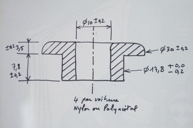

Donnes moi les côtes (un plan) ,je te le fais sur une commande numérique Wink ,une fois que j'ai programmé celà va très très vite oui
Jules, est-ce que tu serais en mesure de tourner (commande numérique) un grand nombre de petites pièces (très simples) en plastique ?
Je pense aux rondelles épaulées des tirants de barre stab avant sur 1100, Rancho, et tous les modèles Simca Talbot Matra qui utilisent ces mêmes tirants.
J'avais fait une demande dans une boite que je connais mais ça ne les intéressait pas, pas assez rentable.
Ces pièces là (j'avais en projet de créer un sujet dans le forum refabrication). Je pense que c'est du nylon, mais c'est à vérifier.
Ca pourrait être fait en nylon, ou en polyacétal. J'ai déjà fait un plan coté. oui

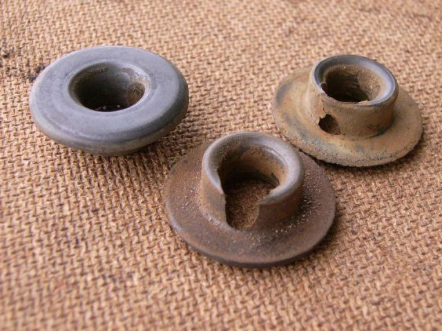

Cette pièce est maintenant introuvable, à ma connaissance (pour info j'en ai acheté dans une concession Peugeot, il y a 10 ans, mais c'est fini...).
On arrive encore à trouver des tirants de barre stab (j'en ai moi-même vendu ici), mais ces rondelles ne sont JAMAIS fournies avec les tirants.
Or elles s'usent (photo ci-dessus) ce qui fait que la tige de 8mm du tirant vient frotter contre le triangle inférieur ou l 'extrémité de la barre stab.
Je voulais m'occuper de ces pièces (en faire fabriquer) mais les 2 boites que j'ai contactées n'ont pas donné suite.
A noter que les pièces d'origine ne sont pas tournées, mais moulées.

Le plan que j'ai n'est pas au propre, c'est juste un brouillon fait après avoir relevé les cotes. Donc indulgence please, ce n'est pas un "vrai" plan (mais je sais faire...) il manque le dessin et les cotes des arrondis intérieurs.
Voili voilou...

Il me semble que j'en ais vu sur E-bay hier. Je me suis "cogné" les 38 pages de pièces Talbot et c'était un anglais qui avait mis l'annonce (si ma mémoire ne me fait pas défaut). je parle des kits de barres stab. Perso ce qui me manque c'est les bagues en plastiques, si Bruno 09 me lit: Peux-tu, STP, me faire parvenir un plan coté d'une bague, merci d'avance.
Nombre de messages : 5047
MessageSujet: Re: Rondelle de tirants de barre stab   Lun 29 Aoû 2011, 11:04 pm
J'ai le plan ,mais impossible de bloquer une machine au boulot pour faire les pièces Evil or Very Mad ,si un jour je peux vous serrez les premiers informés et premiers servis oui
Voila le plan Wink

Ok merci pour le croquis, j'vas tacher de trouver un tourneur et faire un devis. Je vous tiens au jus.

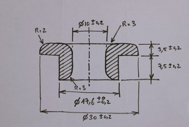

Avec un plan précis, j'ai la personne pour faire ça.... Si avec ce plan c'est bon, dîtes moi, (je n'y connais pas grand chose dans ce domaine, même rien Very Happy ) mais, j'imprime et lui passe lundi pour lui demander
MessageSujet: Re: Rondelle de tirants de barre stab   Sam 22 Oct 2011, 8:21 pm
c'est moi qui ai fait ce plan mais j'ai oublié les rayons en haut et en bas de l'alésage central.
Il faudrait les rajouter....

voici le plan exact des rondelles de tirants de barre stab. avant.
A l'origine ce sont des pièces moulées, je suppose qu'elles sont en Nylon...
Pour faire des pièces tournées, on pourrait utiliser du Nylon, du polyacétal (Ertacétal, Delrin), ou du polyéthylène haute densité (PEHD).
A mon avis le plus adapté serait du polyacétal (plus résistant).
Il faut 4 pièces par voiture.

Une rondelle dans le triangle inférieur, une rondelle dans l'oeil qui est à l'extrémité de la barre stab, et ce, de chaque côté, donc 4 rondelles en tout.
