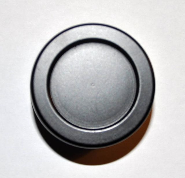

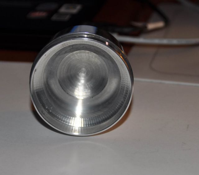

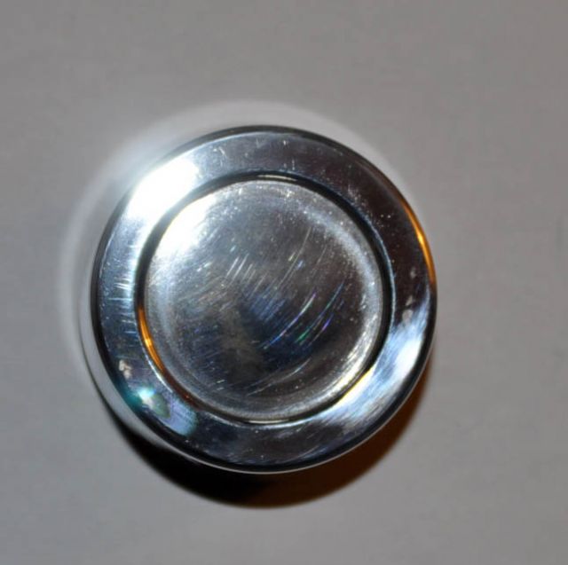

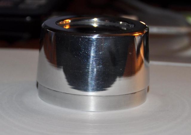

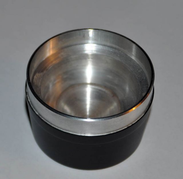

Bonsoir, voilà à l'assemblée Générale de Phitiviers,une personne s'était proprosée pour refaire des pièces de Matra et j'avais eu une discussion avec lui au sujet des enjoliveurs de roues de nos ranchos il m'a donc refabriquer en aluminium deux enjoliveurs ,un peint et l'autre en alu brossé.
Deux pièces magnifiques que je vous met en photo donc si des personnes sont intéressées qu'elles se fassent connaître.
Tout d'abord celui qui est peint
celui en alu brossé
Le prix pour les quatre enjoliveurs peint est de 120 €
et ceux en alu 150€
je sais le prix est conséquent mais le travail de qualité et au prix de l'alu en ce moment ca reste raisonable pour qui veut soigner ses jantes.

Beau travail en effet top ( je suis aussi dans le métier Wink ),un poil cher quand même Suspect ,je sais que la matière première à augmenter Rolling Eyes à ce prix pour une fabrique je suis votre homme Very Happy
MessageSujet: Re: Enjoliveur jantes rancho et autres   Ven 04 Fév 2011, 7:02 pm
tu peux me faire un modèle que je compare.
Nombre de messages : 5047
MessageSujet: Re: Enjoliveur jantes rancho et autres   Ven 04 Fév 2011, 7:52 pm
Donnes moi les côtes (un plan) ,je te le fais sur une commande numérique Wink ,une fois que j'ai programmé celà va très très vite oui

MessageSujet: Re: Enjoliveur jantes rancho et autres   Ven 04 Fév 2011, 8:17 pm
d'accord avec jules en CN compter 5mn plus la matiere ca doit sortir dans les 15.00 piece

Normalement le tour ne doit pas laisser de marques de mors No ,regardes la pièce à CHRISTIAN est parfaite oui
Petite astuce pour les gens qui ont un tour et qu'ils veulent polir de l'alu ou de l'inox Wink ,allez dans la cuisine à madame et vous prenez le tampon vert à récurer les casseroles et vous polissez vos pièces ,résultat garantit oui

Normalement le tour ne doit pas laisser de marques de mors ,regardes la pièce à CHRISTIAN est parfaite
c'est vrai, je ne pensais pas aux mors mais aux stries, peu visible sur de l'inox mais impensable de chromer directement dessus, il faudrait polir
sur les pièces de christian, on ne voit rien
