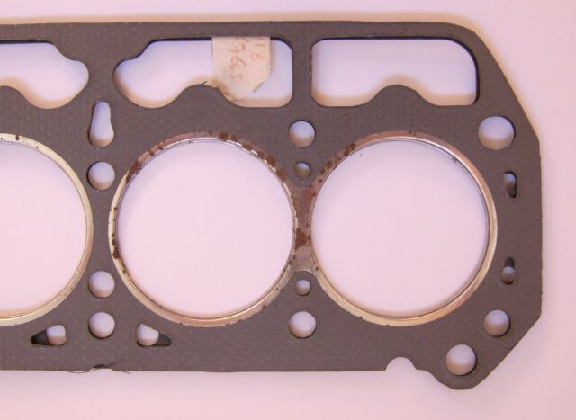

bonjour a tous , de nouveau besoin de vos connaissances .
J'ai deux joints de culasse le vieux et en haut et celui que je compte mettre en bas , j'ai reperé les differences en bleu
Ma question c'est est ce je peux monter
quand meme mon nouveau joint de culasse ou non ? Les differences viennent de l'année ?[img][/img]

à ma connaissance, aucun problème.
J'ai une dizaine de joints de culasse sous la main, provenant de pochettes de rodage, il y a les deux types, sans que ça modifie l'affectation des pochettes (Simca 1100, Horizon, etc...)
Pour les moteurs que j'ai eu l'occasion de refaire, j'ai utilisé indifféremment l'un ou l'autre type, sans souci connu à ce jour.

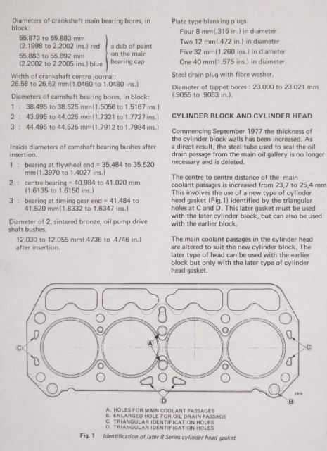

Mais voici ce que dit le livre d'atelier de la Simca 1100:
" A partir de Sept 77, l'épaisseur des parois du bloc moteur a été augmentée.
La distance centre à centre des passages principaux du LDR passe de 23,7 à 25,4mm
Ceci implique l'utilisation d'un nouveau type de joint de culasse, identifié par des trous triangulaires en C et D.
Ce joint peut être utilisé avec les nouveaux ou les anciens blocs.
Les passages principaux de LDR dans la culasse sont modifiés, pour correspondre au nouveau bloc.
Le deuxième type de culasse peut être monté sur les anciens blocs, mais uniquement avec le deuxième type de joint de culasse."
Donc il ne faudrait pas utiliser un JDC à trous ronds avec une culasse postérieure à Sept 77.
Bon, mais avec un joint de culasse sous les yeux, je n'arrive nulle part à trouver une dimension 23,7 ou 25,4 scratch
D'autre part, en superposant 2 joints de culasse de chaque type, je ne vois aucune différence à part la forme des trous bah
Ici un joint de culasse avec les trous triangulaires posé sur un JDC avec les trous ronds :
Ce que je ferais pour éviter toute inquiétude (section de passage insuffisante): agrandir les trous ronds avec des petites limes pour leur donner la forme triangulaire de l'ancien JDC.

j'ai deja posé des joints des 2 modeles sans m'occuper de la forme des trous
et des annees de fab.jamais eu de pbs.des l'instant que ca tombe en face....
au pire on limite un peu le debit Wink
