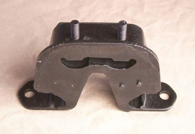

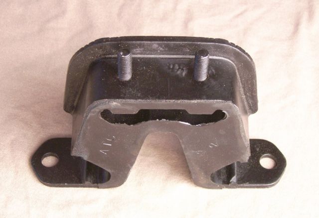

Voici le neuf que j'ai trouvé sur eBay (24 euros + 8 de port) :

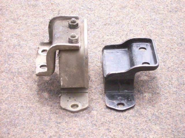

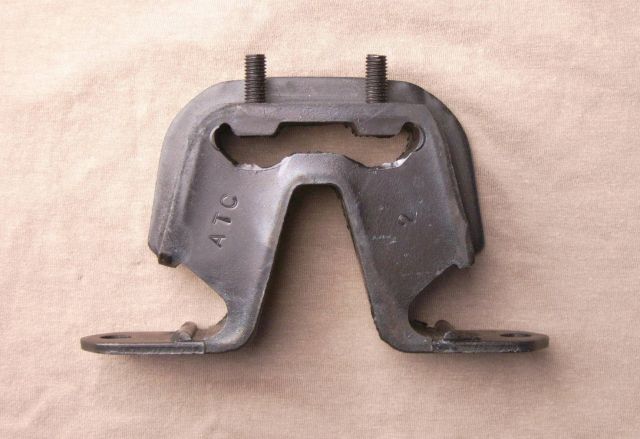

Cette photo montre le support gauche à gauche sur la photo : on voit le support moteur proprement dit, et la pièce en tôle pliée qui le raccorde au moteur (côté droit sur la photo c'est un support moteur gauche premier modèle)

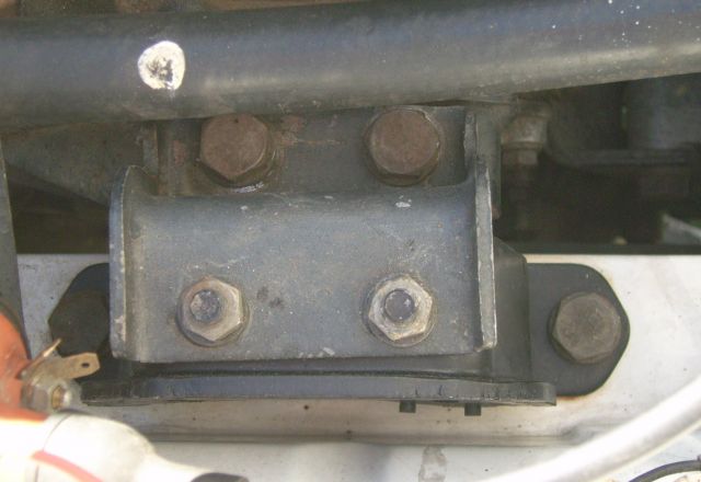

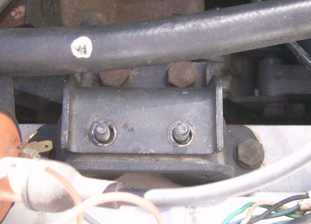

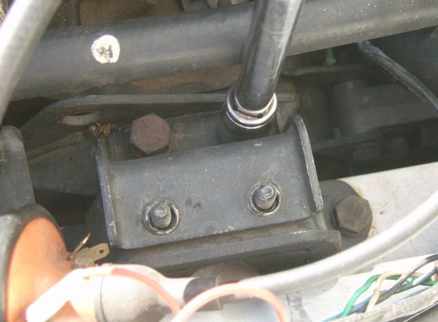

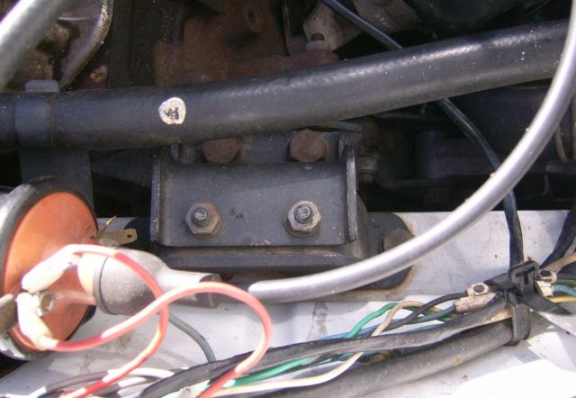

Ici vue du support en place :
il y a 2 écrous de 13mm pour fixer l'équerre en tôle sur le support moteur, 2 vis TH de 17mm pour fixer l'équerre sur le moteur, et 2 vis TH de 17mm pour fixer le support moteur sur le longeron :

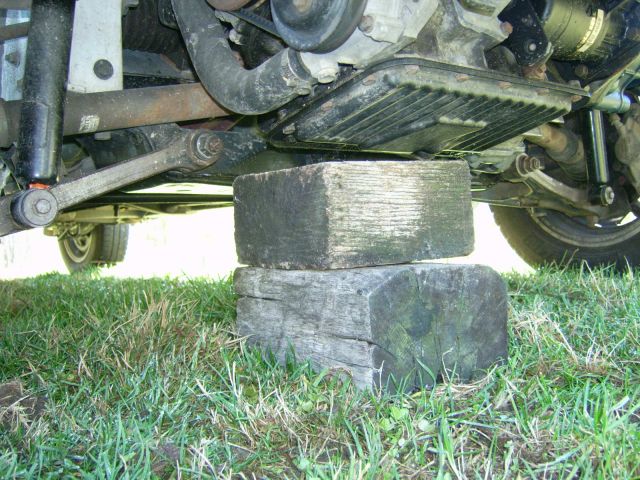

Pour pouvoir déposer le support moteur, il faut supporter le moteur par le dessous le temps de l'opération.
Pour cela, lever la voiture au cric sans décoller la roue du sol, puis glisser un calage sous le moteur :
Ensuite redescendre lentement la voiture jusqu'à ce que le moteur repose sur le calage.
Dépose des 2 écrous de 13 :

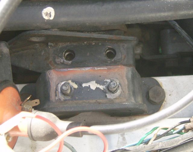

Puis des 2 vis TH de 17 :

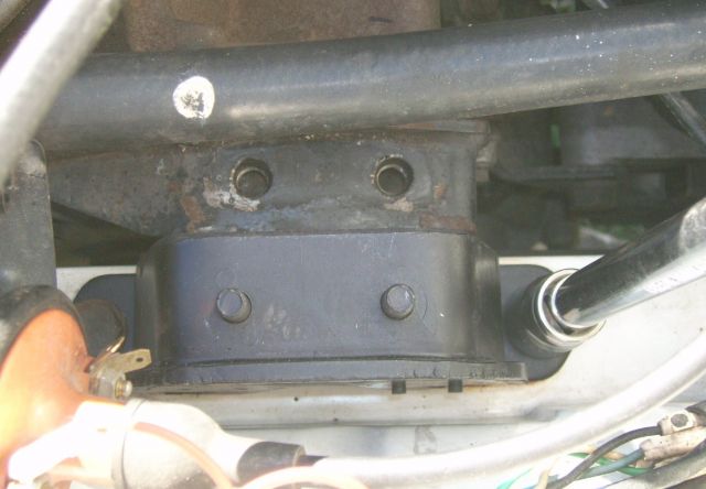

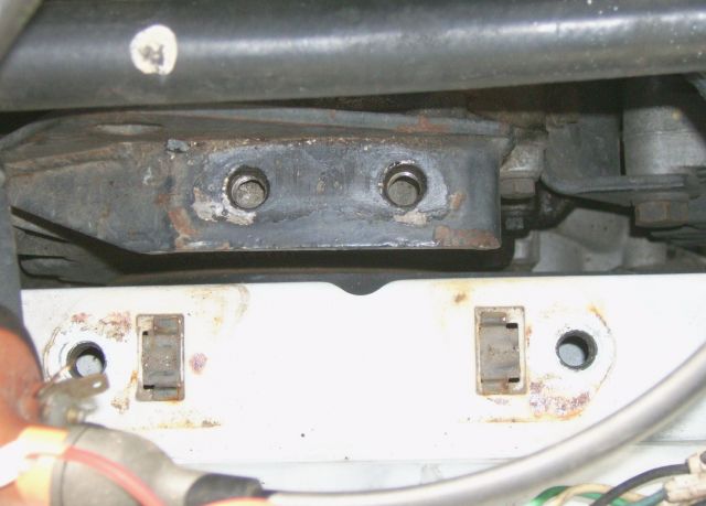

L'équerre est retirée :
Le support moteur est retiré :

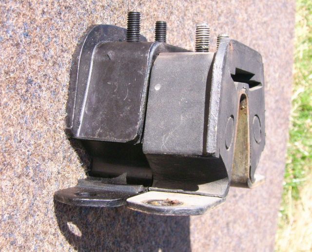

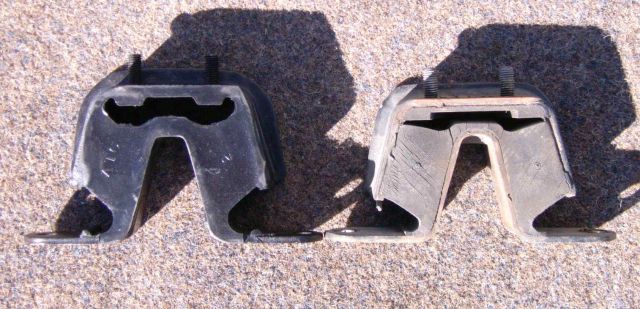

Le nouveau et l'ancien, on voit une nette différence de hauteur :

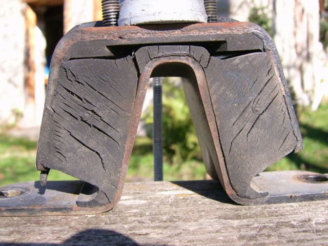

Voilà l'état de l'ancien, ici écrasé (sans du tout forcer) par un serre-joint :
