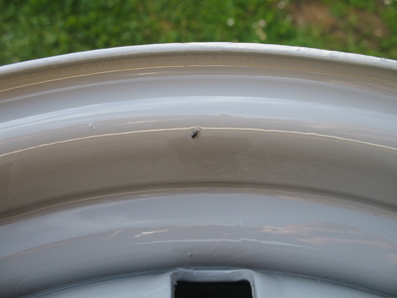

un coup de neuf aux jantes, je passe les etapes de decapage,antirouille,appret,ponçage
2eme couche
j attend que la base se "matifie",puis vernis
une curiosité ,j ai une jante pas pareil que les autres mais j adore!!! (simca 1100 à gauche)
SALE BETE !!! ,les inconvénient de la peinture en plein air ,mais j ai pas d autres solutions

Elles sont belles tes jantes ! top Mais ça va être chiant à équilibrer à cause de la bestiole prise dans le vernis ! lol!
