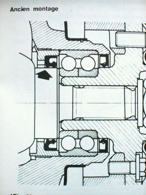

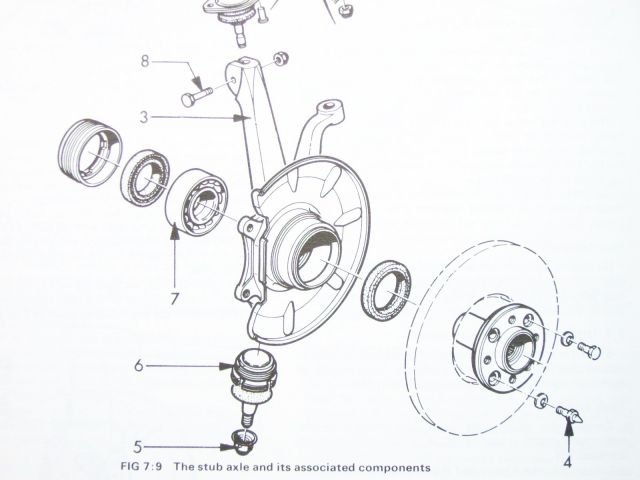

je sais plus scratch ,j ai demonté le roulement pour controle et je me souviens pas dans quel sens
etait l espece de grosse rondelle (joint spie ?) cote moyeu
1er sens :
2eme sens :
et question subsidiaire ,le fait que le moyeu soit marqué ( c est pas moi ,suis pas bourrin a ce point!) génant ?
merci de votre aide
Nombre de messages : 3379
MessageSujet: Re: la vie en bleu.......   Mer 14 Déc 2011, 8:17 pm
C'est un joint spi.
Le principe est toujours le même : le ressort fin de la lèvre du joint doit être côté roulement.
Nombre de messages : 2761
Localisation : Tarbes
MessageSujet: Re: la vie en bleu.......   Mer 14 Déc 2011, 8:26 pm
donc 2eme montage, merci bruno, toujours au top !!!
MessageSujet: Re: la vie en bleu.......   Mer 14 Déc 2011, 8:37 pm
Merci, mais moi je dirais 1er montage.
Il faut que le ressort de la lèvre "voie" le roulement, soit côté "graisse".
J'ai un de ces joints spi sous les yeux, pour contrôle.
Mais il n'est pas identique au tien, donc....
C'est le ressort qui doit te guider, voir la coupe au dessus.

apres verif c est bien le 2eme montage.
coté écrou j ai un joint neuf,mais pas coté moyeu,il semble en bon etat je vais remonter celui là,on verra bien

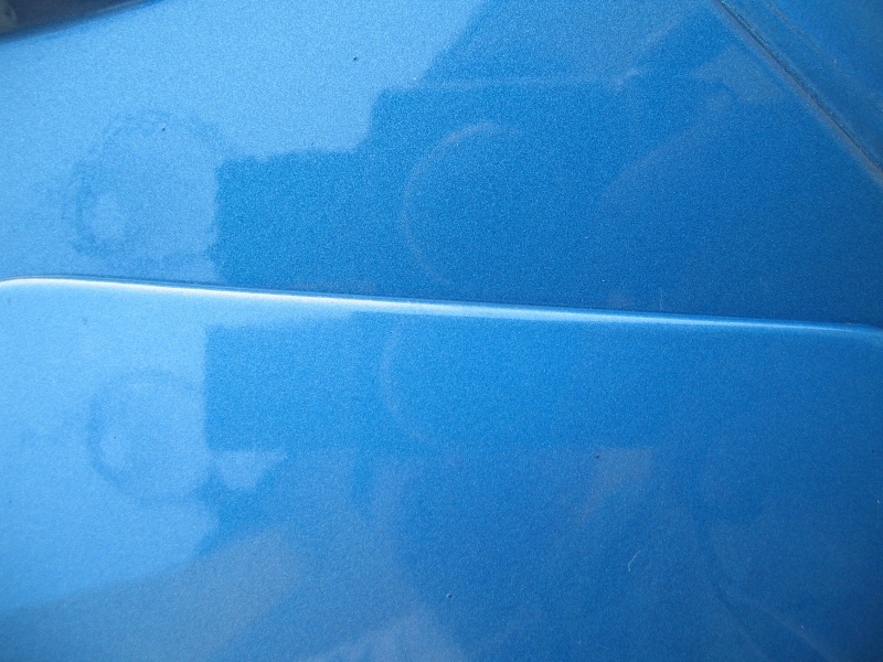

et puis j ai recuperé la peinture ,formulée a partir de l aile via un spectro-chose ,le troisieme fournisseur... c est le bon
essai : j ai gardé la trappe pour comparer, la trappe pas repeinte ,l aile oui , ça sent bon
