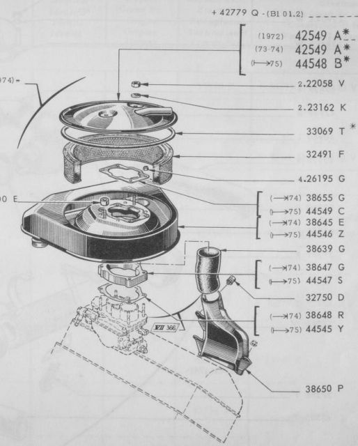

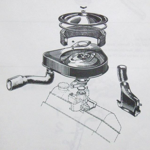

Le filtre galette existe pour le carbu simple corps ET le carbu double corps de la Spéciale, moteur 366, 1294 cm3, 7 chevaux.
Voici les deux :
Pour simple corps :
Et pour le double corps (moteur 366, 1294 cm3, 7 CV)

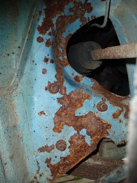

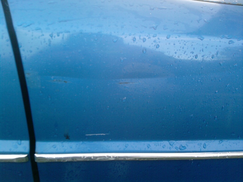

bon aujourd hui avec ce temps je vais pas pouvoir faire grand chose..
les photos sont flateuses mais il y a quand meme de quoi faire
et la petite fissure sur le tableau
voila deja les trucs apparents
les choses prevues:
le pot ,il est troué,le train avant(rotules,soufflet de cremalliere,silenbloc de barre stab et de triangle suremment,1 optique, les freins et puis traiter la rouille.

Bonjour Mels,
ta voiture est magnifique ! Shocked
A mon avis cette photo demande une attention particulière.
Les traces de rouille semblent venir d'en haut, c'est à dire indiquer qu'il y a eu une fuite d'acide à la batterie.
Dans ce cas il faut inspecter de très près les ancrages de la traverse supérieure et de la traverse inférieure, de ce côté.

salut.
1200 c'est tres correct. fais hyper attention aux ancrages comme le dit bruno
et meme de l'autre coté ,une des patte de fixation de cremaillere a un renflement qui est un vrai
ramasse merde.on dirai que c'est superficiel habituellement a cet endroit ca fais plutot gaufrette
et dans ce cas pas bon du tout.
